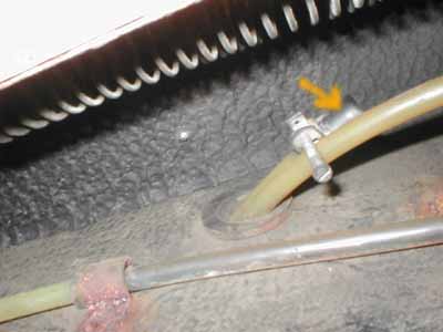

Salut à tous,
Je viens de retirer ma pompe à essence et je vérifie l'ensemble des durites mais il se trouve que certains raccord en caoutchouc noir (entre le tube plastique rigide et la pompe à essence, filtre à essence) sont poreux et certains même perçés.
Est ce des éléments prévus pour la DS, ou puis je les remplacer par de la durite caoutchouc habituelle ?
Merci à tous, Bon Week end, MacFly
P1010003 a.jpg (18.97 Kio) Vu 2156 fois

Bonjour M@cfly,
La canalisation doit impérativement résister au carburant sans plomb. La durite vendue au mètre est généralement marquée, multi fuel – multi carburant.
Gérard

En vente au mètre(prendre le diamètre) chez AD pour pas cher
