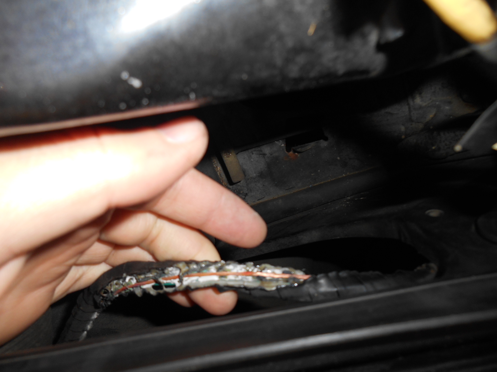

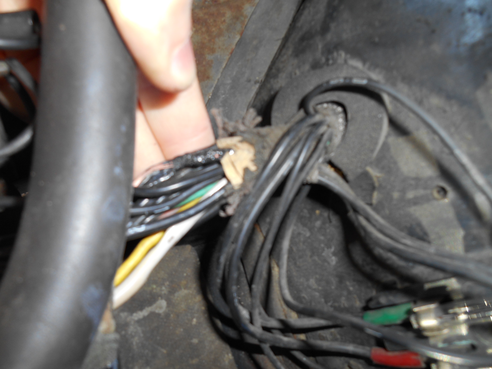

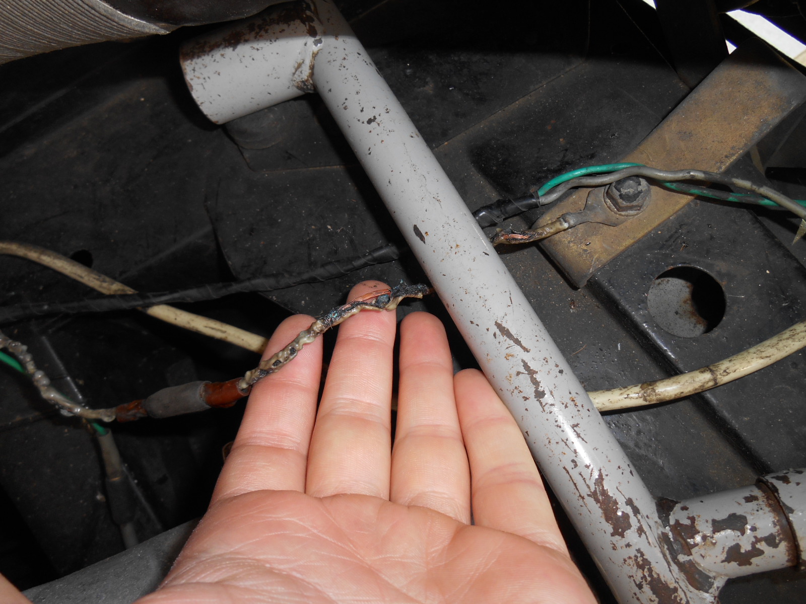

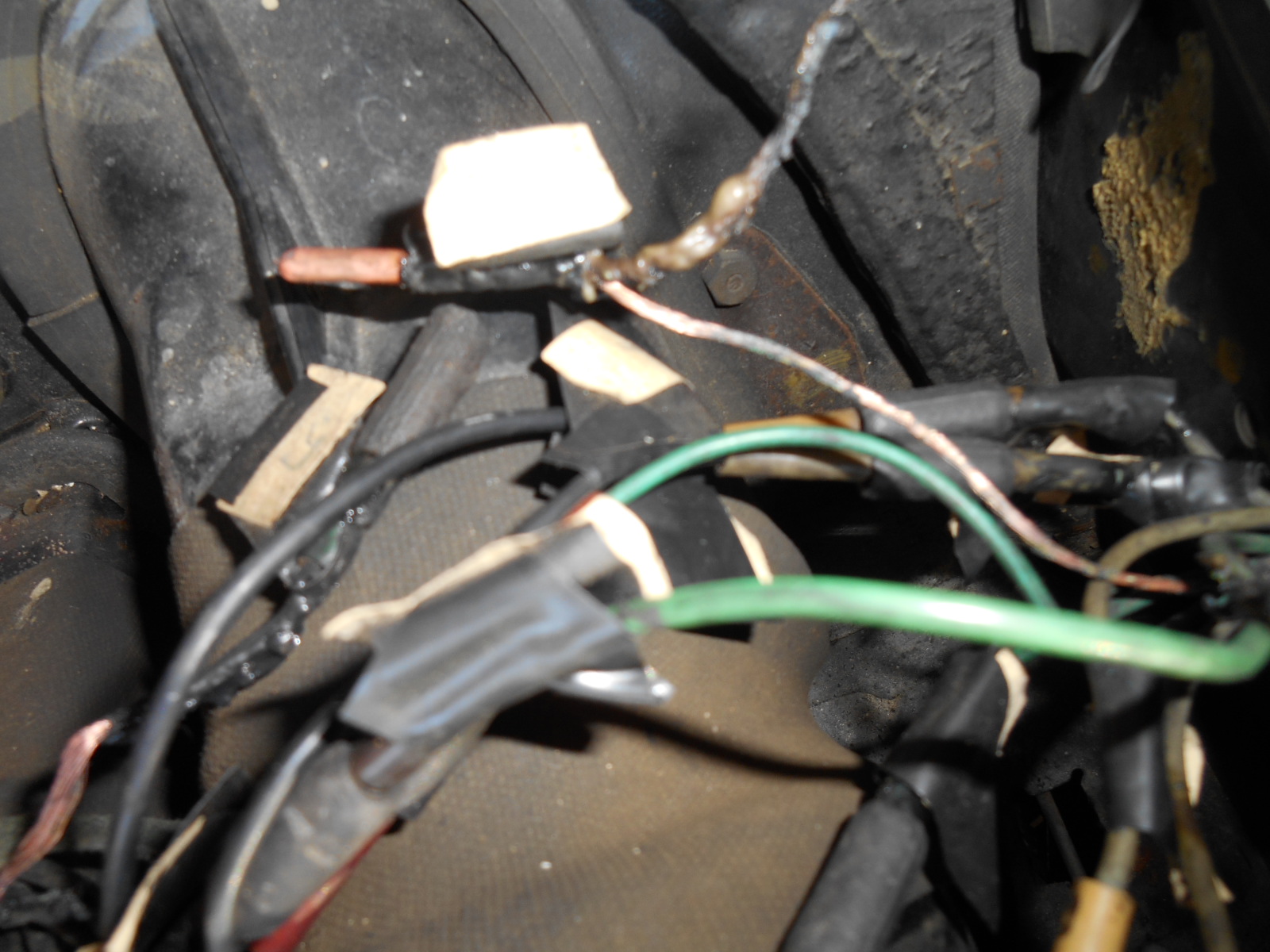

Voici donc les photos du carnage : comme vous pouvez le voir, le fil de masse (sous la manivelle au niveau du klaxon) a cramé aussi.
J'ai l'impression qu'un seul fil est en cause mais qu'il a fait cramer les autres dans le faisceau. Et puis surtout il est cramé dès la sortie du tableau de bord (dernière photo, peut-être pas très claire...)
Effectivement ce sont bien des ampoules H1 partout, sauf les feux de position bien sûr. J'ai cherché déjà à remplacer les supports d'ampoules H1 (montés sur ressort) mais je ne suis pas foutu de les trouver sur les sites de pièces DS. SI vous avez des tuyaux, je suis preneur, car effectivement, il y en a un qui n'était pas en bon état sur ma DS, et au vu de vos réponses, il est très probable que ce soit lui qui soit à l'origine du problème...
- Sortie de tableau de bord, dans le compartiment moteur
- DSCN0418[1].JPG (470.75 Kio) Vu 15182 fois
- Jonction avec le faisceau de sortie du tableau de bord dans le compartiment moteur
- DSCN0414[1].JPG (467.82 Kio) Vu 15182 fois
- Passage dans l'aile, avant la jonction sortie de tableau de bord dans le compartiment moteur
- DSCN0415[1].JPG (438.78 Kio) Vu 15182 fois
- Masse
- DSCN0413[1].JPG (453.44 Kio) Vu 15182 fois

C'est ton fil de masse qui a cramé!

bonjour francois44 et fx normal que le fil de masse a cramé c'et la seule masse du bloc optique et clignotant.

Je sais bien!! Sur la mienne, j'ai rajouté une tresse de masse de section correcte sur chacune des ailes.claudds56 a écrit :bonjour francois44 et fx normal que le fil de masse a cramé c'et la seule masse du bloc optique et clignotant.

bonjour,tres bonne idée francois44 mais tu a racordé sur les optiques car entre la masse de l'aile et les optiques ,c'est isolé par le cuvelage en plastique,la raison de la masse directe sur le faisceau uniquement sur la DS.
