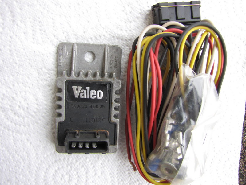

claudds56
Messages : 105
Pays : france
Numéro de membre : 07018
Re: recherche cartier
Message par claudds56 »

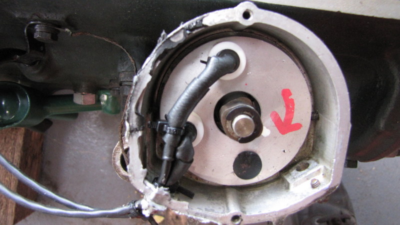

bonjour, il me reste en stok deux kits valeo voir photo ,je posais sa en 1985 sur cx athena et reflex , rupteurs usés en 3000kms ,avec ce montage plus de problèmes .je ne vois pas l'avantage du montage sur nos DS si les rupteurs ne sont pas grillés rapidement et vu que bien souvent ses voitures ne parcourent pas de gros kilomètrages comme le dit Eric risque de gras sur les contacts et la c'est la panne .moi je préfère sur tout models de DS l'electronic complet de chez multic sa marche sans problemes depuis bientot une vingtaine d'année en particulier sur ma DS de 1956 (photo) qui sinon demande 5 heures de travail pour les deux rupteurs et condensateurs .
double allumage electronic en 6 volts de multic sur ds 19 1956
kit allumage montage avec rupteurs
