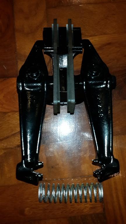

Voila une photo de mes freins avant mecaniques renovees et avec les ressorts anti bruit visibles sur l'extremite des plaquettes. Sont-ils bien montes? On les appelle des ressorst, mais ils ne ressemblent pas a des ressorts en spirale: ce sont des petites plaques en metal d'environ 5 cm de longueur avec, a chaque extremite, deux petites pointes rectangles pour les faire tenir entre le support de plaquette (j'espere m'exprimer clairement).
Cela amene une autre question (de neophyte!): est-ce le bon ressort a monter entre les machoires? Le bouquin technique parle de 12 spires, les miens en ont 13.

Pour les ressorts de plaquettes c'est OK.
Sauf erreur les tiens en ont 12 aussi, on ne compte pas les spires "écrasés" non complètes.

Voila une photo avec les ressorts montes. Sans outil special, c'est difficle! Il faut placer le ressort sur son support d'un cote, et glisser une lame plate solide sur le rond du ressort et faire glisser jusqu'a ce que le rond soit au dessus du support de l'autre cote. Attention de ne pas se faire pincer, ca fait tres mal!

jolis les 2 etriers bien peints sur le parquet, apres vous les refixer sur la boite ,et vous rebranchez comment les cables ??? vu que vous avez mis les ressorts
pascal
Messages : 126
Pays : Thailande et France
Numéro de membre : 67
Re: ressort de frein parking
Message par pascal »
Euh... c'est une bonne question! J'en dirai plus quand j'atteindrai ce stade-la... encore quelques semaines.
