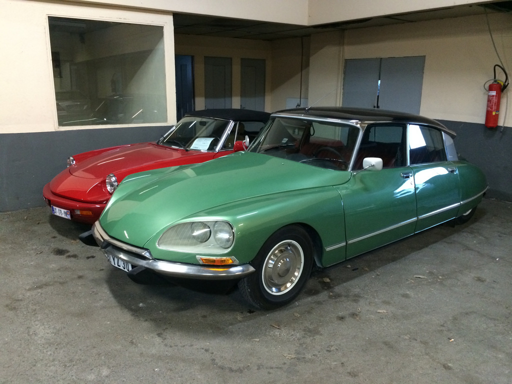

Bonsoir et merci pour vos réponses.
Je regarde ceci dès que j'ai 5 minutes (un peu plus),je tenterai de vous donner les caractéristiques et une photos.
voici la voiture en attendant.
