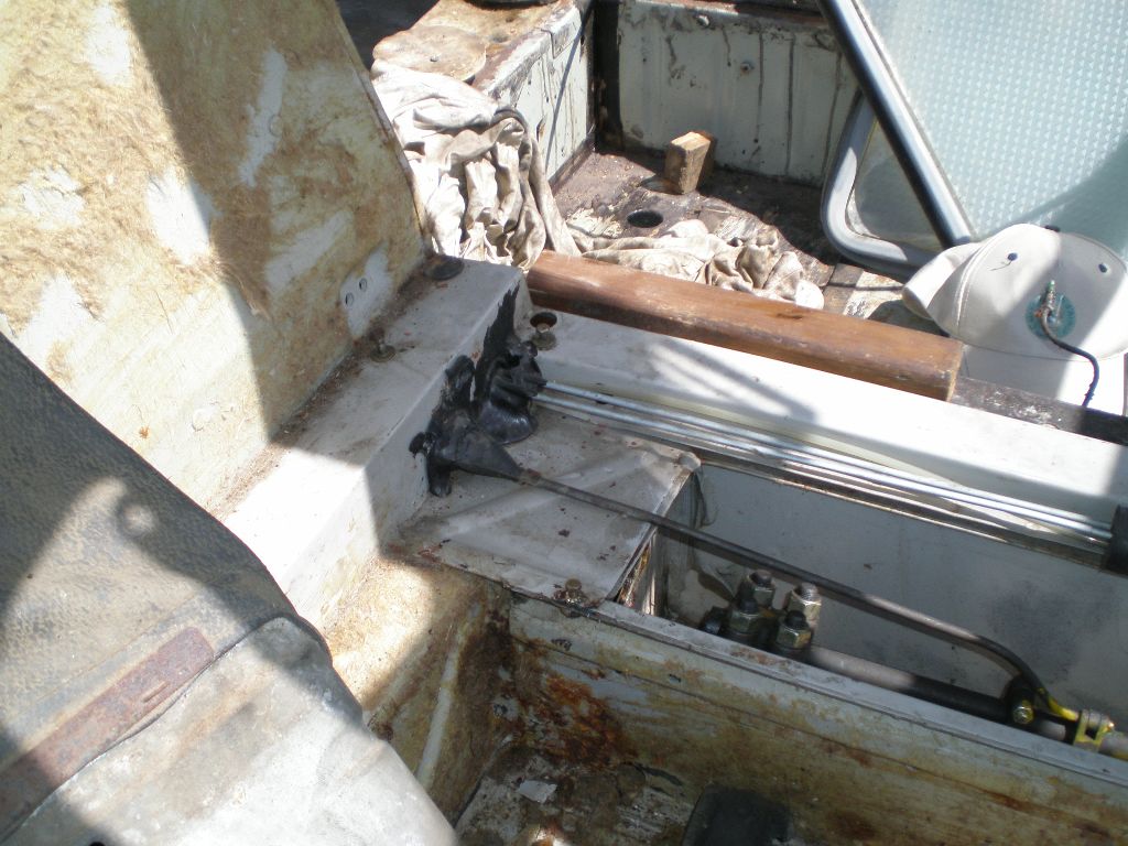

Après rénovation des bras de suspension arrières, je voudrais, avant de refermer la tôle de protection de la barre anti-roulis, en profiter pour remplacer le manchon caoutchouc qui se trouve sur la tige de commande qui va de la barre-anti-roulis au correcteur de hauteur arrière.
J'ai beau chercher, impossible de démonter les bouts de la tige, ni d'un côté ni de l'autre pour enfiler le nouveau manchon sur la tige...
Cela à l'air d'être soudé des 2 côtés !
Par que côté met-on ce manchon ? Et comment démonter "le bon bout" ?
Merci de me venir en aide, je suis bloqué !
Philippe,
seb22
Messages : 41
Enregistré le : lun. 12 nov. 2012 20:09
Re: Manchon tige correcteur de hauteur
Message par seb22 »
Ceux là?

Message par Philippe Collin »
Bonsoir Seb,
Oui, c'est bien cela, c'est le manchon que l'on voit sur la première photo.

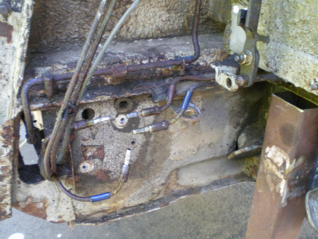

La deuxième photo est la vue de l'autre extrémité de la tige, qui arrive au correcteur de hauteur.
Peut-on démonter une des deux extrémité de cette tige ?
Merci pour la réponse, j'ai beau chercher, cela a l'air soudé des deux côtés.

Message par claudds56 »
bonjour,oui c'est soudé dans les 2 bouts,tu dépose le levier du correcteur fixé par l'écrou en faisant des repères vu que c'est règlable,ensuite tu dépose la tige par l'intérieur ,la tige fixée dans un étau tu enfile délicatement le manchon par le coté qu'il y a moins besoin de tirer dessus et en évitant les angles coupants en facilitant le montage avec du lubrifiant moi je prend de la graisse a pneu, si le manchon que tu monte est neuf avec du bon caoutchouc il doit s'étirer sans déchirer,sa c'est pareil que les soufflets de cardans .
