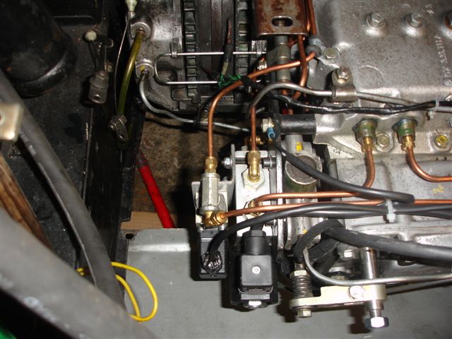

la boite 5 hydrau c'est vraiment le top celle ci est montée depuis quatre ans sur une 23ie avec la clim une vrais merveille .
- sorties 2012 021 (800x600).jpg (316.07 Kio) Vu 31496 fois

C'est une boîte hollandaise qui fait ces BVH 5? Ça marche bien?

sa marche très bien, c'est fais par Harry Martens et livré avec le kit complet pour la commande de la 5em

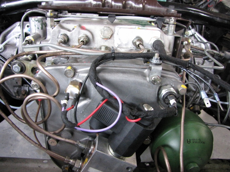

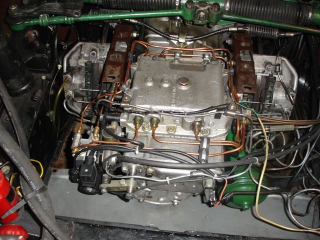

Avec Christian on a fait ça en PJ.
Par rapport à Harry nous avons choisi de faire l'inversion hydraulique sur la MA et 1.
Au levier : position 1 = 2, puis 3 = 4, puis 4 =5, position MA = 1 ou MA si appui sur bouton.
A partir de la position 1 en avant (2 nouveau), on peut appuyer sur le bouton, celui possède une tempo qui permet la passage de la MA, une fois la MA passée un auto maintien sur l'interrupteur de MA elle est conservée jusqu'au repassage en 2.
- ds 23 mars 74 014.jpg (90.32 Kio) Vu 31163 fois
- ds 23 mars 74 012.jpg (77.72 Kio) Vu 31163 fois
