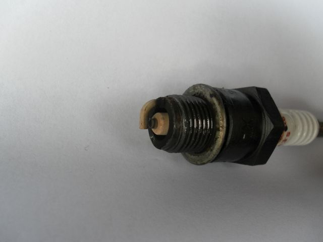

Je n'ai pas d'accoups avec le DMA2. D'après d'autres DSistes que je rencontre, quand ils voient la couleur des bougies, ils prétendent que le mélange est trop pauvre. Si joint une photo:Toms a écrit :As tu essaye avec ton DMA2 de tirer un poil sur le starter pendant que tu roules pour apprécier si ton moteur est plus confortable, disparition des à-coups, etc ou pas. En enrichissant légèrement par le starter tu peux détecter une carburation trop pauvre, et très facilement.
Soit disant, aujourd'hui, on ne peut plus se référer aux exemples de couleurs de bougies qu'on trouvait dans les RTAs par exemple.
Pour moi, beige sur ce type de moteur c'est bien, sur plus anciens 50' difficile d'avoir du beige. Ta teinte semble bien claire. Essaie le test du starter pour apprécier s'il y a un mieux . Fais des essais sans tirer sur le moteur, au contraire roule tranquille. A plein régime on efface beaucoup de défauts, en conduite souple, au contraire tu mets en évidence un pb de carburation ou d'allumage. Tu peux rajouter l'essai suivant : tu roules à 80 km/h, stabilisé, sur plat. Ensuite tu essaies de ressentis si ton moteur est parfaitement stable ou s'il à tendance à avoir des petites hésitations. Les hésitations sont souvent la conséquence d'un mélange trop pauvre. Le starter remédie à cela . Si c'est le cas, augmente d'un cran le gicleur essence principal du 1er corps

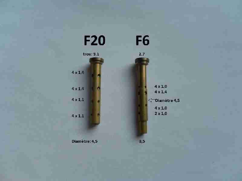

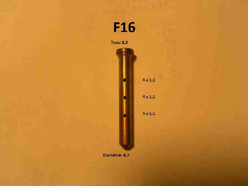

comme je n'ai pas encore le droit d'écrire des messages sur Citron collection, je te réponds ici. Aujord'hui j'étais à ma DSuper5. J'ai ouvert le DMA2 pour mesurer les tubes d'émulsion. J'ai fais de même avec le DLEA1. Pour mesurer les trous, j'ai pris des forets. Je n'en avais pas exactement pour tous les diamèrtes. J'ai donc estimé.
Malheureusement J'ai oublié de mesurer la réglette d'avance à l'allumage. Dès que j'y retourne, je fais.

Les grands esprits se rencontrent ! J'étais à l'atelier pour mesurer les miens aussi. Voici ceux du DMA 2 qui coïncident bien avec tes données.
Donc tout est correct.
Tubes d'émulsion DMA2 corps n°1 et n°2
J'ai terminé ma culasse, donc cette semaine, je repose tout le petit monde. Hélas, j'ai un moteur à remonter en urgence pour un client et cela va un peu de me ralentir.
Merci d'avoir fait l'effort de ces mesures précisent.
