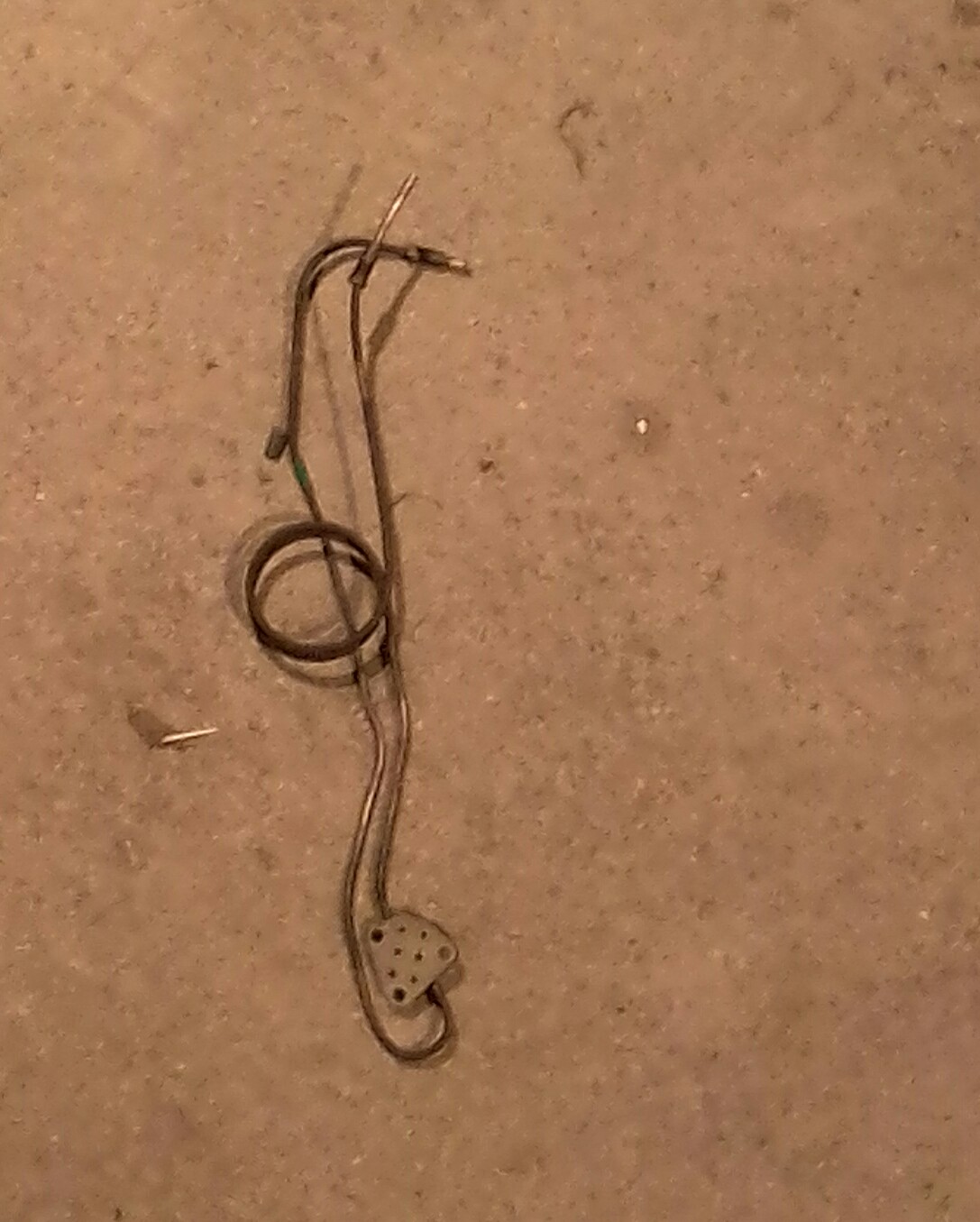

Bonjour a tous , je possède une ds 20 boite hydro , la voiture fonctionne correctement sauf que je n'ai plus de frein ar , je n'ai pas de liquide hydro qui sort des vis de purge de frein disons plutôt que cela suinte sans pression ! J'ai Remonté le problème a l'avant sous l'aile gauche et j'ai constaté un tuyau bouché venant des frein ar ! J'ai constaté un morceau de métal ou une espèce de tige a l'entrée du tuyau au niveau du raccord je me demande si cela est normal a croire que cela est fait exprès pour limiter la pression ! Voici une photo c'est tuyau ou il y a la spire
! Si quelqu'un peut l'en dire plus ? merci !

Je sais qu'il y a aussi ce même type de tube sur le tube d'entrée de l'accu de frein.
donc ce que tu as trouvé est d'origine.
Ton problème est donc ailleurs.

Ducoup j'aimerai en être sur car sinon cela viendrait du champignon et niveau prix c'est pas la même ! Donc si y a le moindre dépôt dans le tuyau il est rapidement boucher, a la soufflette on sent un peu l'air Surtout pour des freins il faut de la pression !
