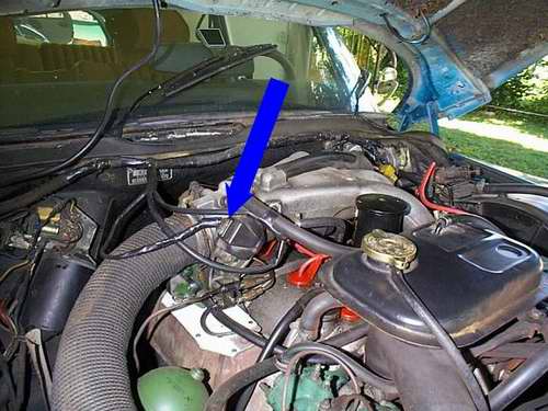

Petite question électrique :
Est-il possible de changer le connecteur 4 broches branché sur le contacteur sur axe de papillon sur une DS (23) ie ? (il m'apparaît plutôt solidaire du faisceau de fils qui arrive dessus)
(voir photo ci-dessous).
Question subsidiaire : si oui, où pourrais-je en trouver un ?
Re: Connecteur DS ie
Message par Gérard Riout »
Je pense que oui, les connecteurs et les cosses étaient détaillés.
Ref: DX 511 251 A pour le connecteur 4 voies.
Ref: DX 511 236 A pour le clips femelle pour connecteur 2-3-4 voies.
OU en trouver, bonne question? Peut-être dans le réseau BOSCH?
