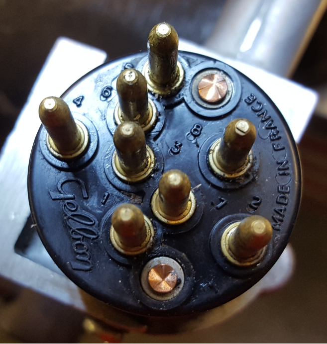

J'aimerai savoir si une personne connait les différents branchements sur le neiman. C'est une DS 23 IE de 1973 boite mécanique. Je pense avoir une inversion ce qui expliquerait une panne.
Je vous ai joint une photo avec les différents numéros des connexions.
Merci d'avance

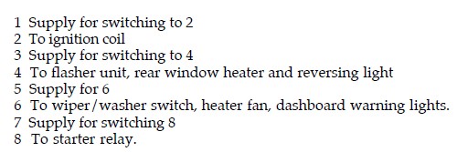

Je n'ai pas mieux que çà:
