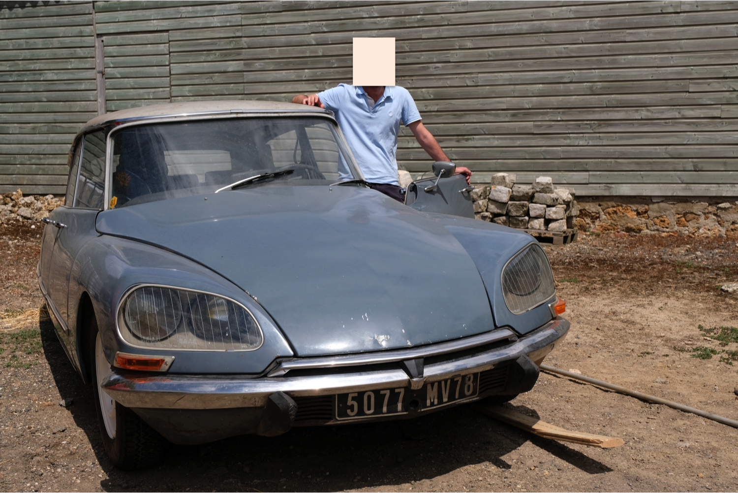

Comme promis voici une petite photo de la belle avant travaux :
Aujourd'hui, essais pour la faire sortir du garage : la boite passe les vitesses mais la DS n'embraye pas... ou ne debraye pas plutôt. La fourchette ne bouge pas quelque soit le regime moteur et la position de la commande auxiliaire. Affaire à suivre...
Bonne soirée
