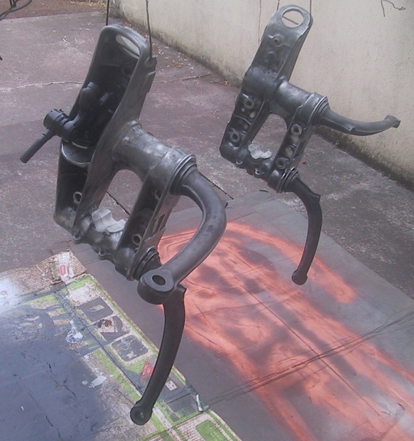

Moi je parle des demi-essieux et non des "cardans" et "pivots" qui sont évidemment bien différents et non compatible avec ton auto.
Voici ce qu'est un demi essieu: (modèle 1959)

oui c'est bien de ces pièces que je parle .les bras qui s'articulent avec le moyeu me semble différents sur les modèles plus récents , ils ne sont pas "droits " vers la jonction rotule et donc cette partie distale est elle identique , le diametre de la fixation rotule est il identique ?

ça je ne peux te répondre.
Il faut avoir les deux pour comparer et essayer. Perso, je n'ai jamais fait.
En tout cas sur les catalogues PR, ils ne portent pas la même référence 412-8 pour les anciens, 412-208 pour les plus récents.
