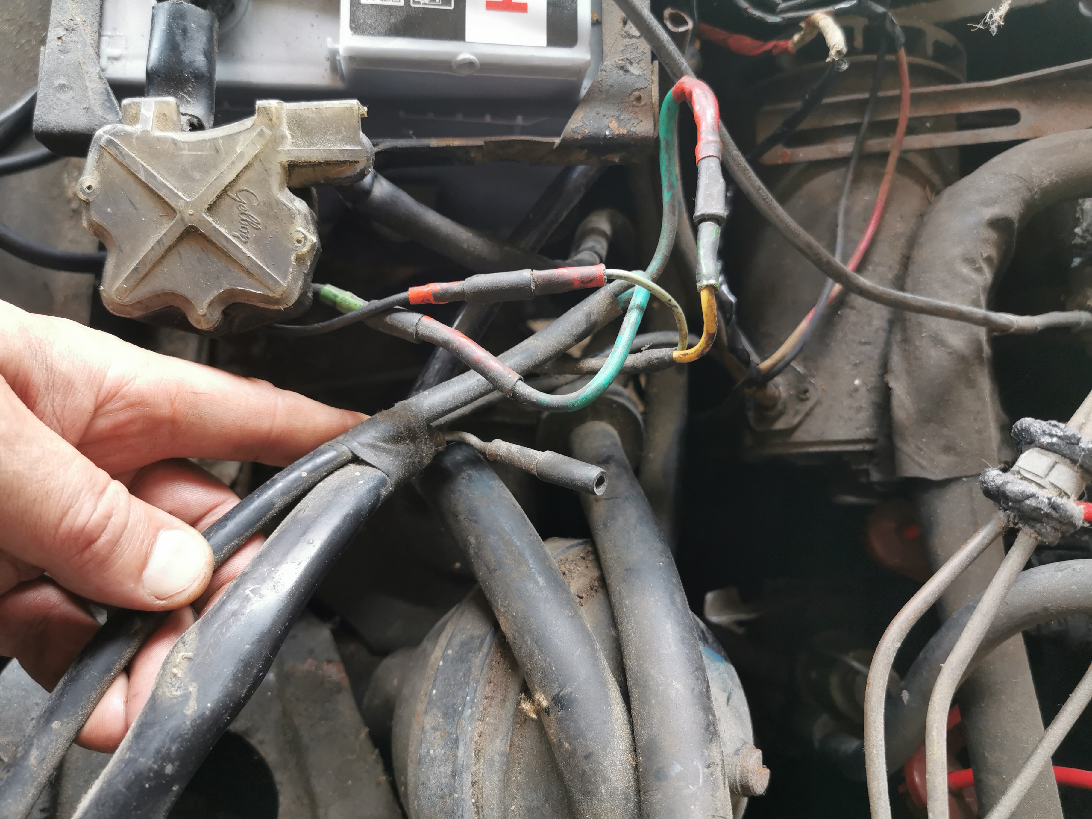

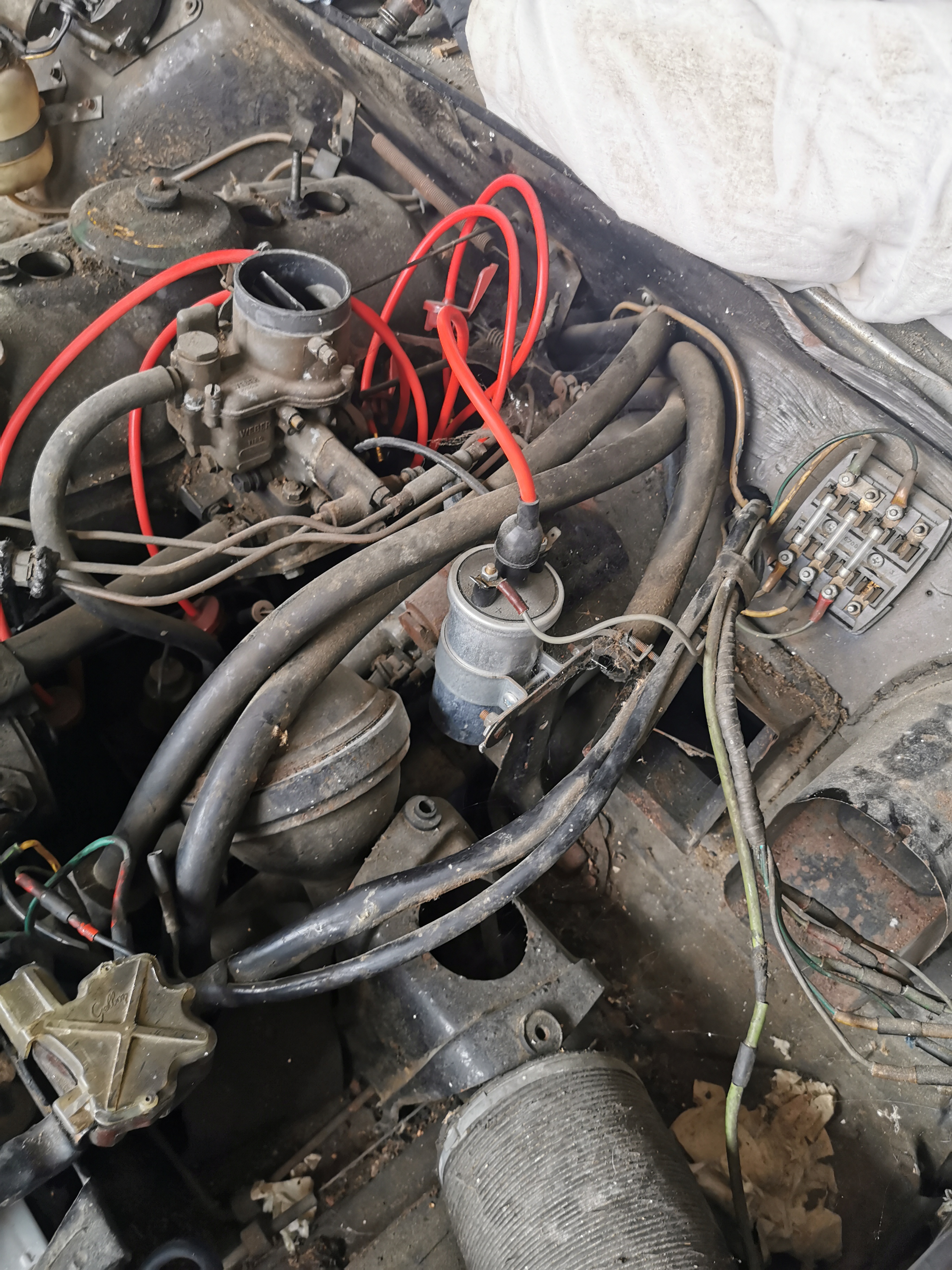

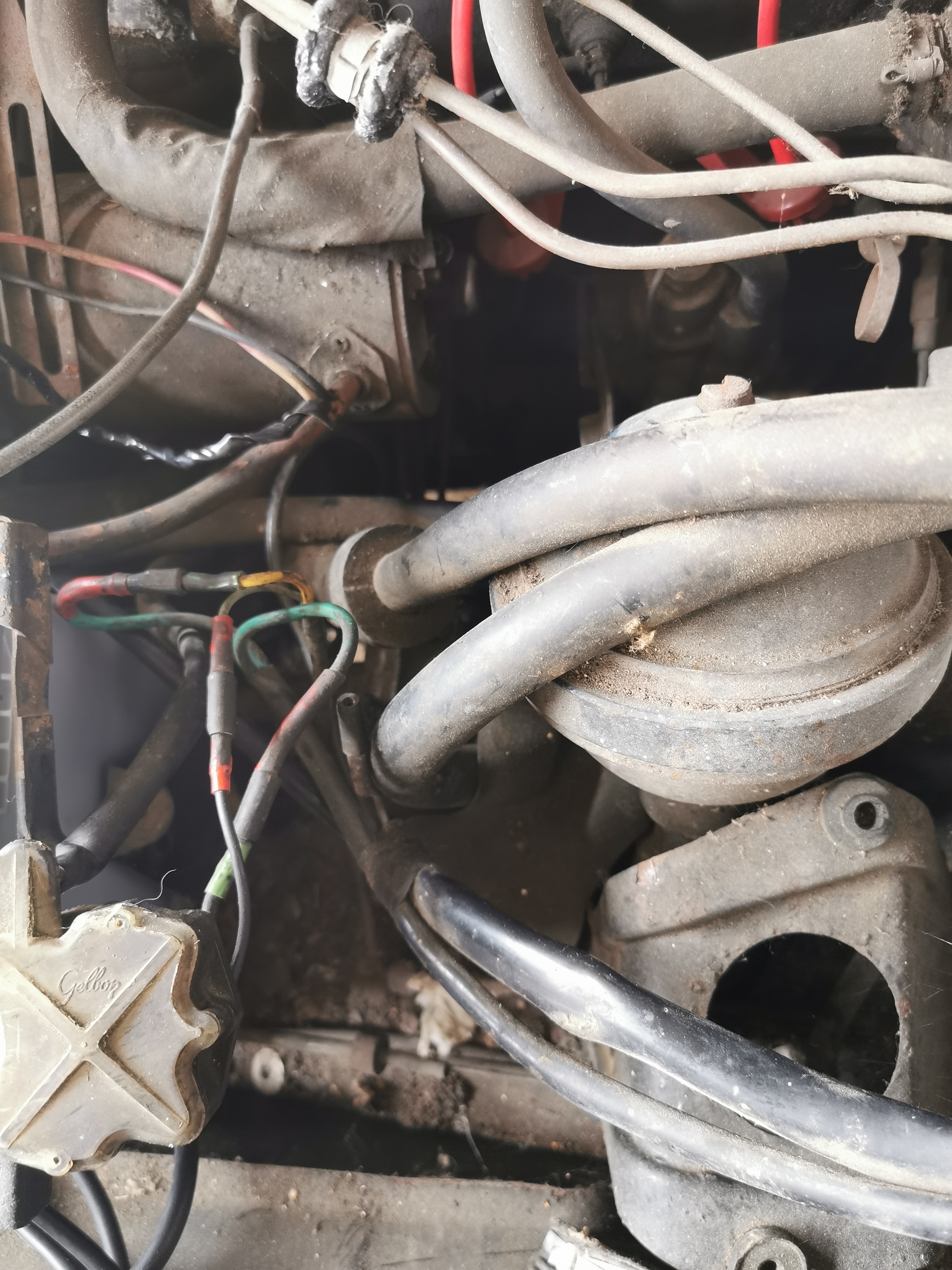

Alors j'ai une Ds19 de 1963 depuis 5 ans dans mon garage. Il y a 5 ans lorsque j'ai essayé de la démarrer, le moteur tourné et il n'y avait pas d'allumage.
Par la suite j'ai découvert que le doigt d'allumeur était manquant. J'ai donc acheté cette année un doigt ainsi que les files de bougies.
Mais maintenant le démarreur claque mais le moteur ne tourne pas. Beaucoup de temps s'est passé entre le démontage et la recherche de panne électrique. Il se peut que quelque chose soit mal branché...
Voila 3 photos, pouvez vous me dire si les files sont correctement branché ? savoir qu'il n'y a pas de relais sur la cause plus....
Merci pour votre aide

D'après tes photos il y a bien un relais Gelbon sur la cosse +, que faut-il comprendre?savoir qu'il n'y a pas de relais sur la cause plus....
Ta batterie est elle bien chargée?
est ce que le moteur tourne à la manivelle?

Bonsoir, et merci pour votre réponse Eric.
oui il y a bien une cause Gelbon mais je ne sait pas si cela correspond bien a un relais d'origine.
Je n'ai pas tester de faire tourner le moteur a la manivelle, j'essayerais demain , enfin si la manivelle est présente.
Sinon le relais du démarreur fonctionne mais cela fait comme si la puissance ne passée pas ensuite.
je me demande donc si je n'ai pas inversé une un branchement parmi les connexions sur les photos.
Auriez vous un schéma électrique qui pourrait me permettre a défaut d'essayer de vérifier?
