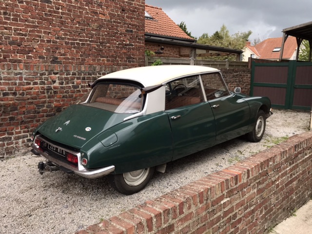

J'ai un souci de réaction sur la peinture de mon id.

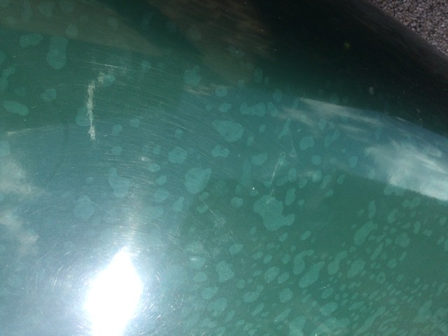

Par erreur en voulant faire vite, j'ai appliqué de façon très rapide un nettoyant intérieur finition mate sur la carrosserie de la voiture bien sûr par erreur... la voiture est resté à l'extérieur et suite à une averse de pluie, les gouttes d'eau ont taché la peinture ces taches sont plus pâles que la peinture d'origine ( verte bouteille avec toit blanc) si quelqu'un pouvait m'apporter son expertise et une solution pour rattraper mon erreur, ce serait super sympa !!
Je vous fait passer une photo de la belle.
Et je vous adresse des photos rapprochées des fameuses taches.

Je ne vois pas la photo où il y a les taches. (edit, vu sur l'autre sujet ..)
Mais un bon polish doit pouvoir venir à bout de ces dernières, avec une polisseuse orbitale.
On attaque pas une peinture comme ça.

Il n’y a pas de raison que la pluie soit agressive au point de laisser des traces en profondeur, donc un bon polish devrait lui redonner son éclat comme l’écrit Eric.

Merci beaucoup pour vos rapides réactions.
Une idée du Polish le plus adapté même si je comprend qu'il est difficile de faire de la pub pour un produit...
Et je vais m'acheter la fameuse machine orbitale.
C'est mon père qui va s'en charger, la DS est dans le pas de calais et je vis dans l'Hérault.
Ça fait cher le polissage si je me déplace pour m'en occuper !!!
