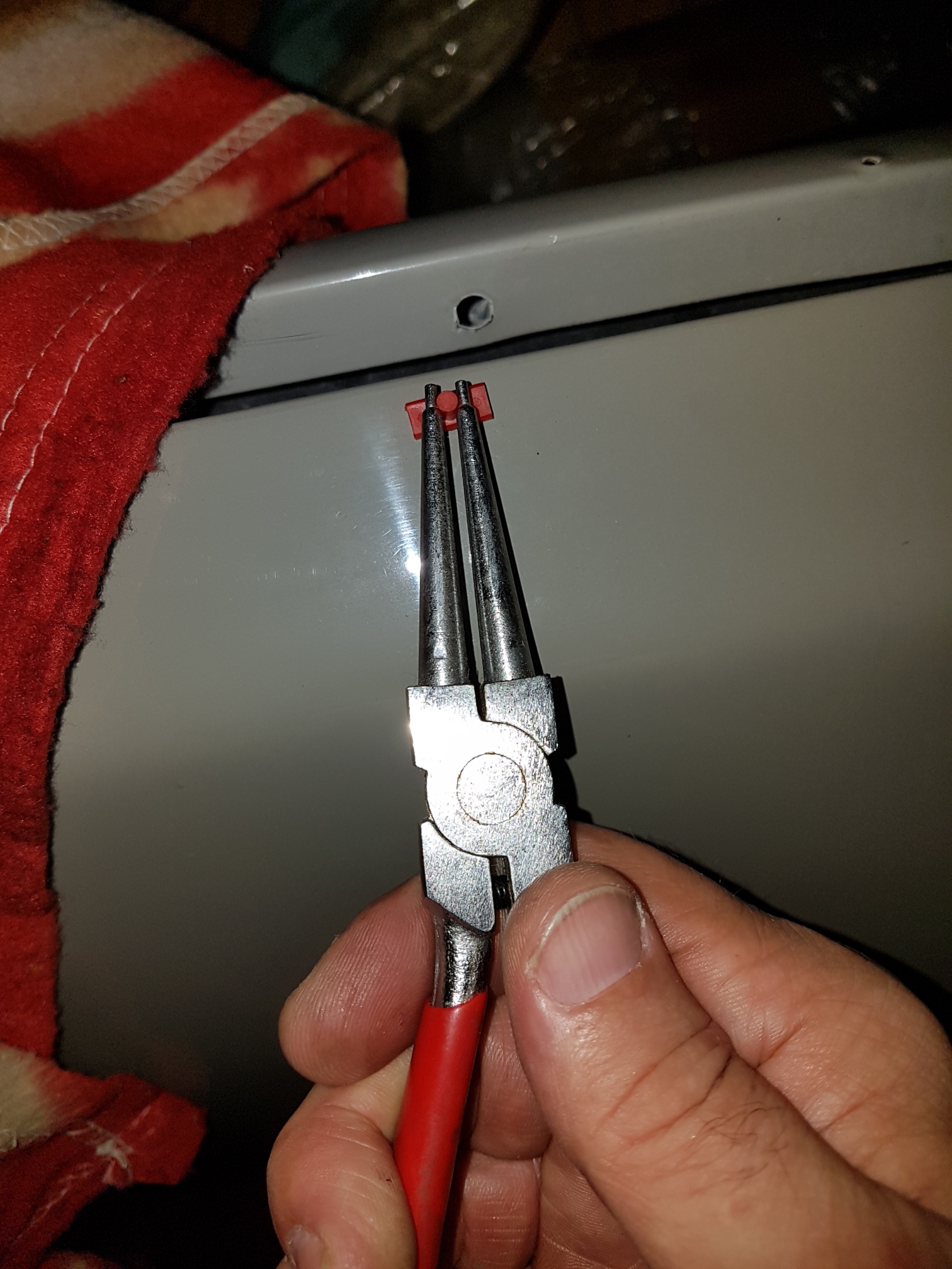

J'ai enfin réussi à installer correctement les baguettes fines Pallas extérieures de haut de porte.
Je vous livre mes astuces:
1)- Afin d'éviter de gâcher de nombreux clips rouges, j'utilise une petite pince fine que j'enserrer sur le haut du petit clou qui dépasse du clip en laissant 1 ou 2 mm pour le marteau qui va venir taper sur ce millimètre ou sur ces 2 millimètres.
2)- Je donne un petit coup de marteau sur le clou qui dépasse sans qu'il se torde (désolé pour les vendeurs de pièces détachées...).
3) Une fois tous les petits clous enfoncés (plus aucune perte!), j'aligne au mieux les clips sur une ligne la plus droite possible.
4)- Je coupe un morceau de papier de verre épaisseur 1200 neuf et bien plat et propre, sans poussière incrustée donc, qui sera inserré sous la baguette. Le côté papier est sur la carrosserie pour glisser facilement sans rayer la peinture, le côté émeri touche le dessous de la baguette pour suivre la baguette comme en l'accrochant par dessous avec une bonne prise qui ne raye pas le dessous de la baguette puisque c'est du 1200. Il fait environ 2,5 cm de large et 5 cm de longueur. J'ai passé du polish carrosserie et bien frotté avant, afin de protéger cette partie de carrosserie qui sera cachée par la baguette, et ça permet de faire mieux glisser le papier de verre.
5)- J'inserre la baguette de fixation fine Pallas de haut de porte par l'arrière de la porte dans le premier clip rouge.
6)- Je fais alors coulisser tout doucement en me protégeant la main avec un vieux chiffon épais jusqu'à arriver à environ 5 mm du clip suivant.
7)- Je soulève légèrement le papier de verre en insérant éventuellement mes ongles sous la baguette, toujours en laissant le papier de verre protéger la carrossereie, pour soulever la baguette juste assez pour qu'elle soit au-dessus du clip rouge suivant et je pousse avec un mouvement de coulisse la baguette depuis l'arrière de la porte. La baguette va alors retomber sur le papier de verre avec un petit bruit qui prouve qu'elle est bien clipée au plus près de la carrosserie et je pousse ensuite tout doucement vers le clip suivant, puis je renouvelle l'opération jusqu'au dernier clip.
Pfff... enfin un résultat que je suis heureux de partager.
Bonne soirée à tous,
