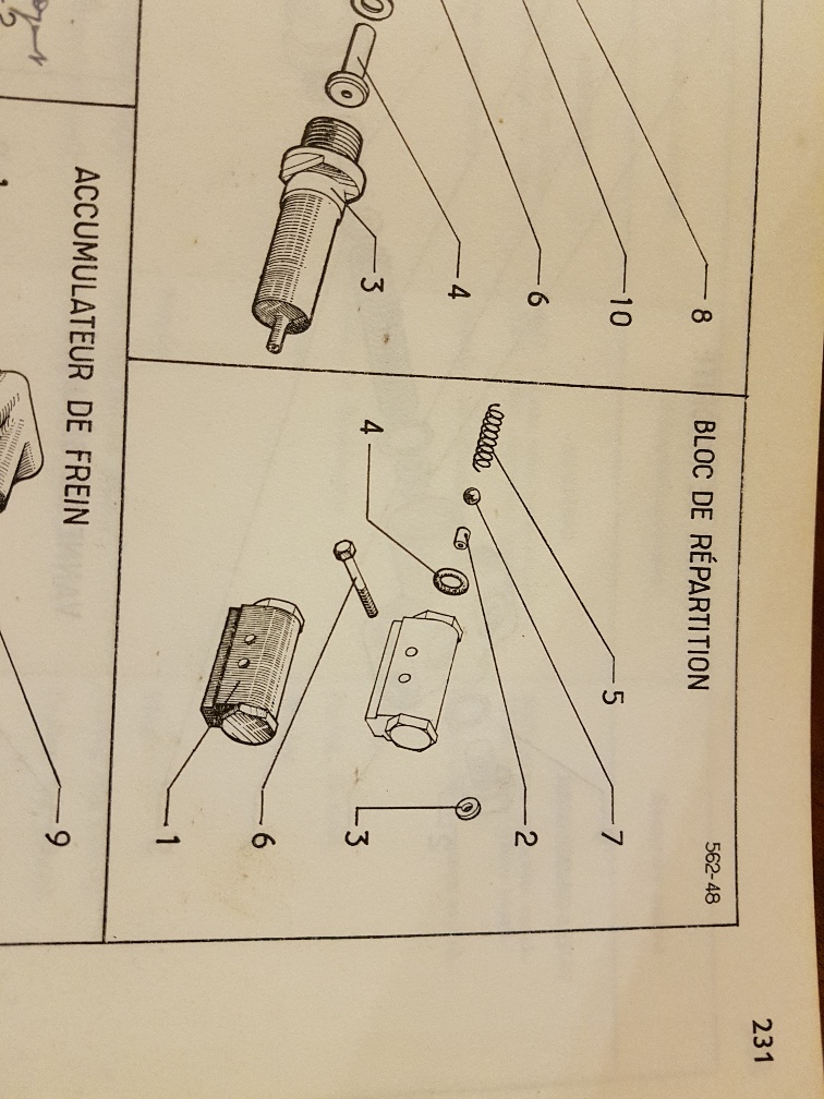

Je ne situe pas l'emplacement du bloc de répartition (cf. photo jointe du catalogue Citroën); votre aide appréciée. Y en a-t-il un pour une DS21 1969 à BVM? Ou bien est-ce seulement pour la DS équipée de la BVH?
Merci à tous et bonne fin de dimanche,

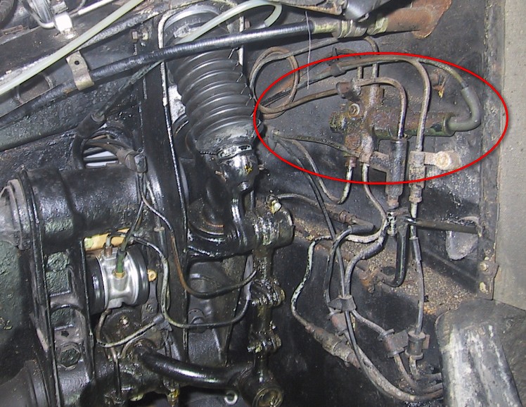

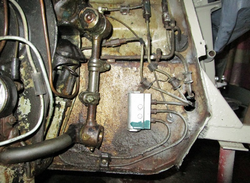

Bonsoir Pascal,
je ne sais pas sur la tienne, mais sur mon break 66 c'est là:

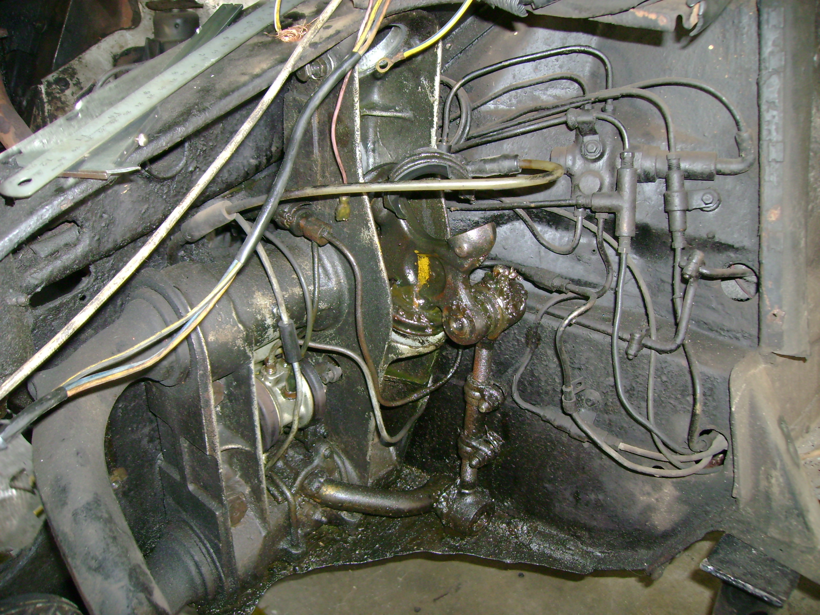

Sur ma DS de 73, c'est la vanne de priorité qui joue ce rôle:

Merci beaucoup pour ton temps Eric, je pense que la configuration sur ma DS est la meme que sur ta 73.
