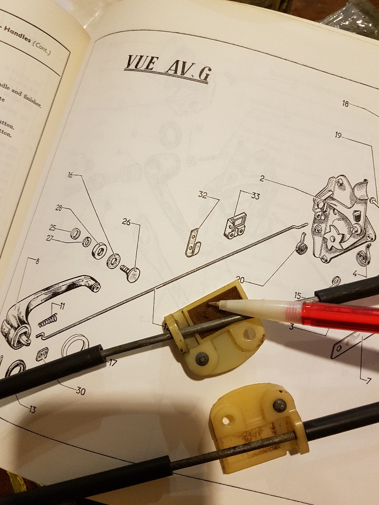

Bonjour à nouveau,
Savez-vous quelle forme a la mousse qui va dans le réceptacle rectangle prévu à cet effet dans le palier de bielettes de commande d'ouverture de porte? Est-ce plat, rembourré? De combien est-ce que ça dépasse le bord du réceptacle rectangle, si cela doit effectivement dépasser?
J'ai mis la pointe d'un stylo rouge dessus pour que vous puissiez voir.
J'avoue que plus je rentre dans la restauration, plus ça me paraît sans fin...
Merci de vos réponses, je suis persuadé que j'aurai d'autres questions de détail!
Messages : 1081
Re: Mousse de palier de bielettes de commande d'ouverture de porte
Je n'avais jamais vu ce montage, c'est sympa.
Pour moi la mousse doit dépasser un peu du plastique (en epaisseur) pour ne pas que la tringle tape dessus et face du bruit.
