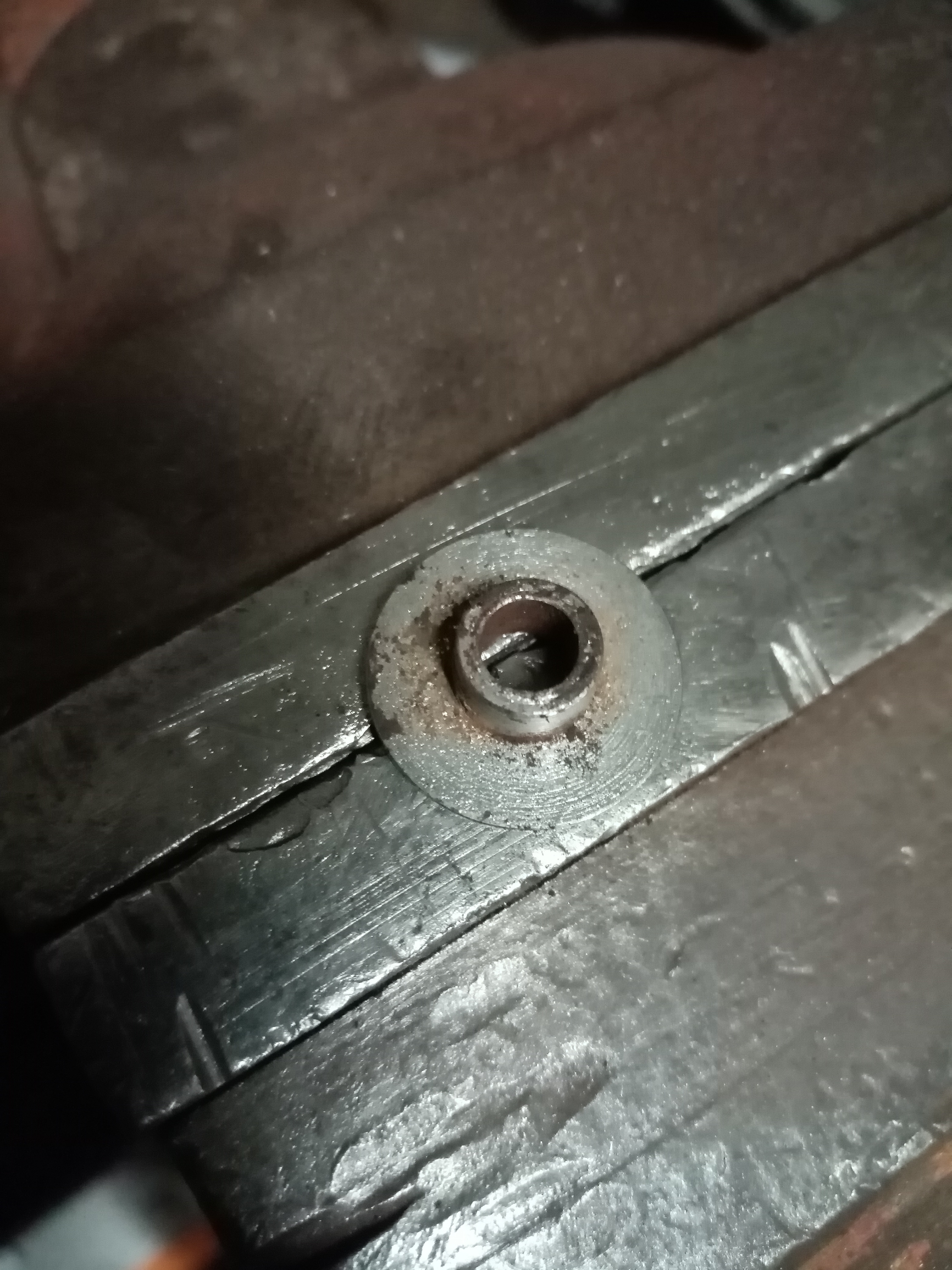

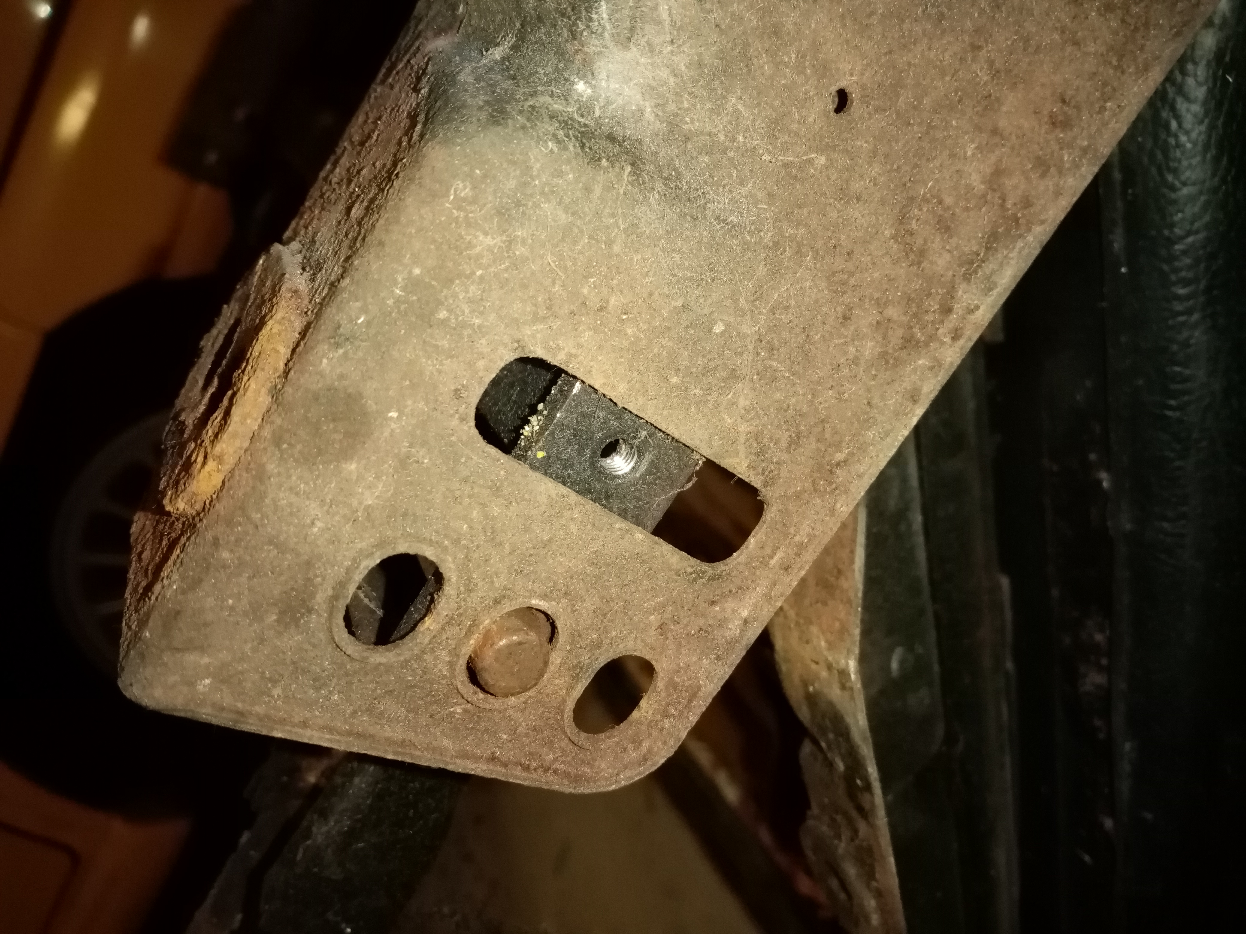

Bonjour, je souhaiterai restaurer une rehausse de siège avant que j avais en stock cependant j ai remarqué qu il me manquait des vis avec rondelle qui permet de retenir tout en soulevant ou abaissant le siege (voir photo) . Pouvez vous m indiquer ce qu il y'avait a l origine quel type de vis, cale ou de rondelles. Une photo serait bienvenue. En vous remerciant d avance. Anthony
Messages : 1081
Re: Question rehausse de siege

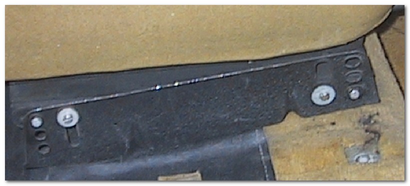

C'est simple, il y a une vis, une rondelle ainsi qu' une entretoise (qu'on ne voit pas sur la photo) permettant de créer un jeu fonctionnel.
D'origine c'est une vis à tète hexagonale.
Là c'est une réparation, avec pour guise d'entretoise un écrou d'un diamètre supérieur à celui de la vis.

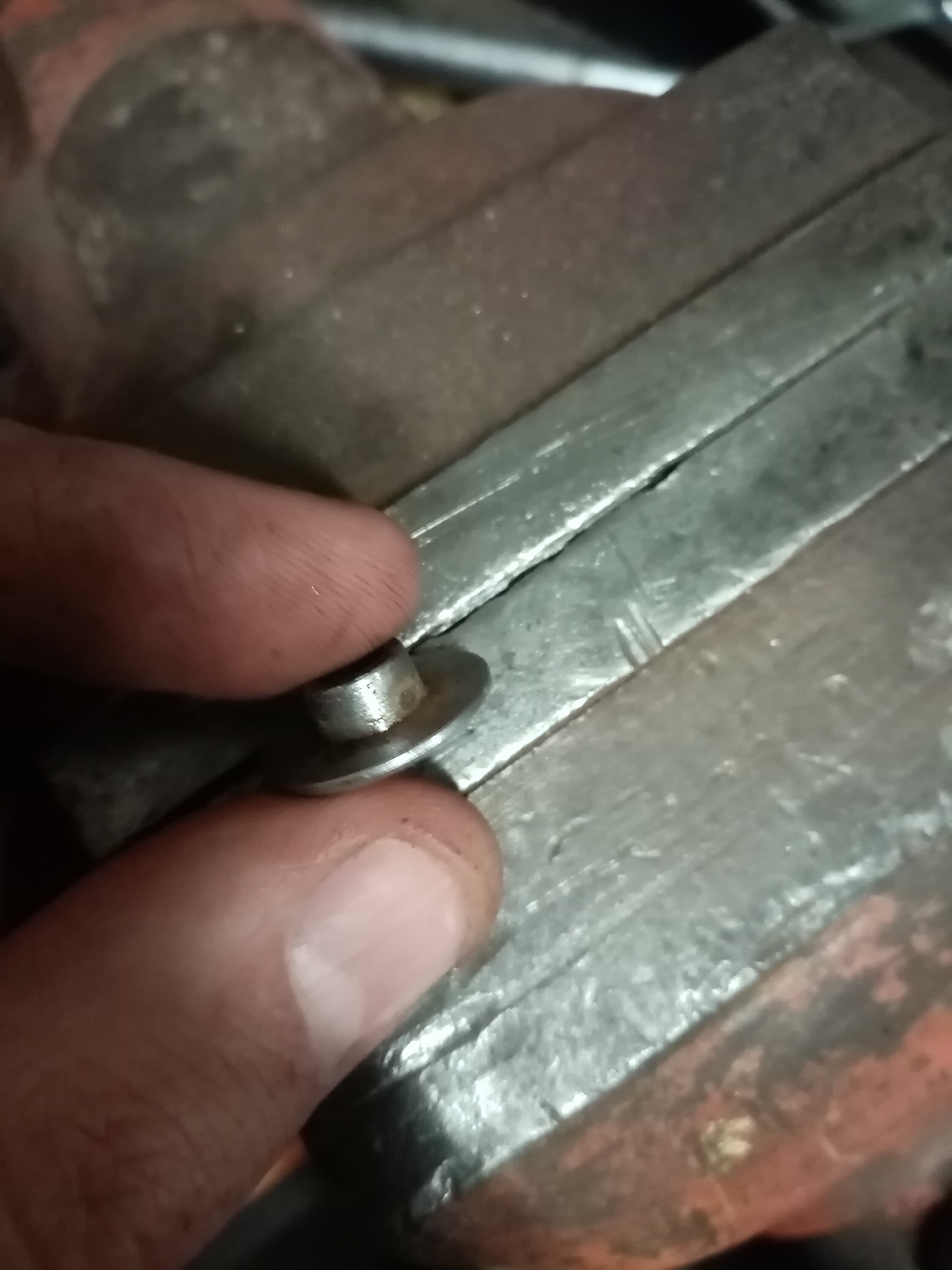

Bonjour Éric, merci pour ta réponse. Entre temps j ai fait quelques recherches sur le net dans mes bouquins et dans mes caisses de rondelles...et j ai trouvé les quatres entretoises. Donc voici une photo et la référence citroen pour les futures recherches : Entretoise de vis réf 1D 5411 163 F ou DX 932-62. Merci pour ton aide Anthony
Messages : 1081
Exact c'est bien ça!
