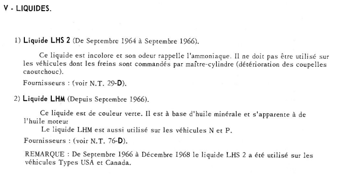

Re: Liquide rouge et liquide vert
mon ID19 est de Sept 62, est-elle en LHS-2 ?
Si non, il faut utiliser quel liquide, je n'ai pas l'info dans la Doc que j'ai trouvé.
je suis vraiment perdu avec les liquides hydrauliques.

Il y n'a personne qui roule en ID19 ou DS19 d'avant Sept 1964 sur le forum pour me renseigner ?
On me parle du liquide DOT4 pour avant 64 mais c'est du liquide de frein, est-ce une info vrai ?

Salut,
T’as pas mal d’info sur le net à ce sujet.
Pour ma part, je roule au dot 4+ 10% huile de ricin.
