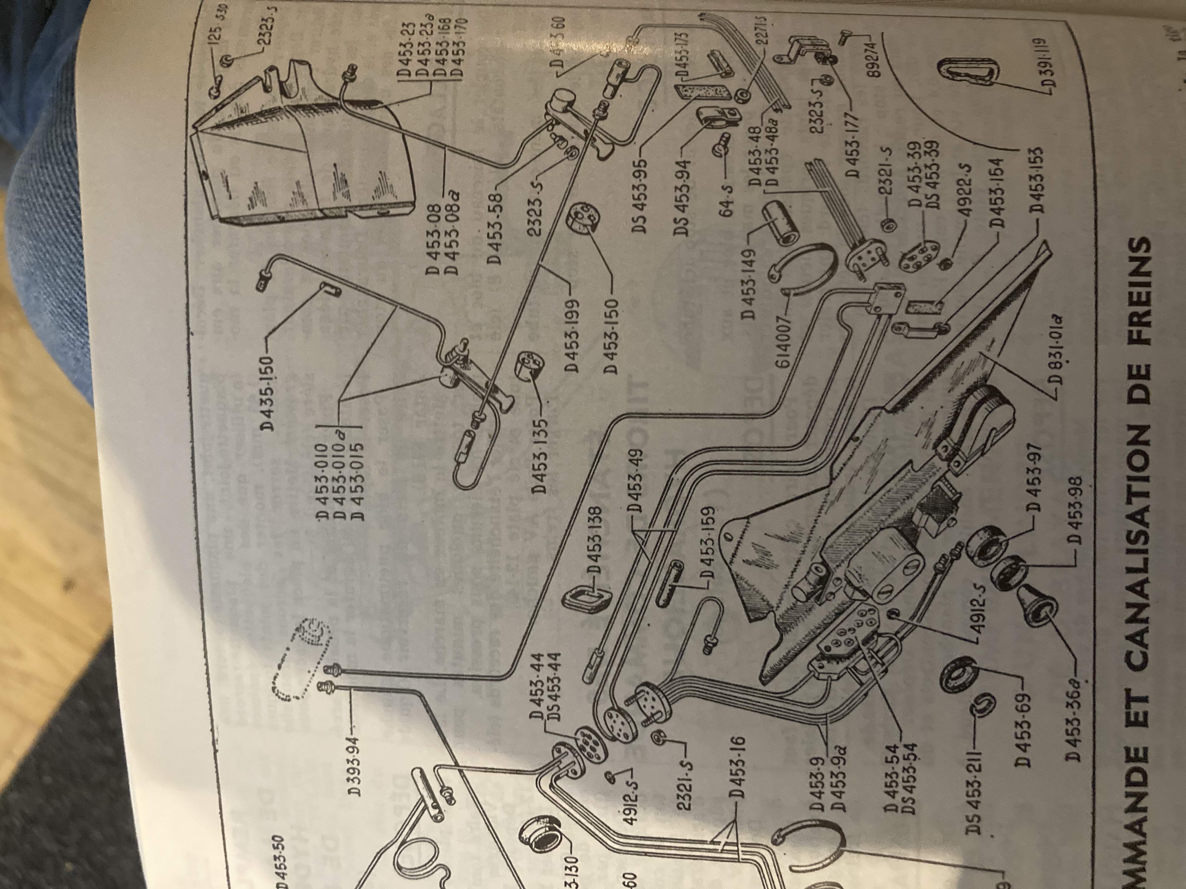

Je cherche des infos sur la pièce 453.010 / 453.015
J’ai une fuite hydraulique au niveau de la partie tournante.
J’ai beau chercher, je n’arrive pas à trouver de pièce de remplacement /réparation sur le net.
Avez vous des suggestions sur le sujet?

Certains les refont, en les perçant. Sinon il faut monter un kit d'adaptation.
https://www.cipere.fr/fr/Citroen-DS-11C ... /ANR34115/

Merci pour le coup de pouce
Effectivement le comprends mieux le sujet.

En effet il y a un joint torique qui avec le temps fini par durcir et ne plus être étanche dans ce raccord tournant.
