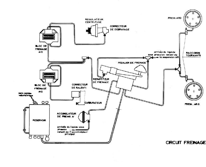

L'accu frein ne sert qu'à avoir une réserve de pression, en cas d'avarie du système hydraulique et encore, si la bille anti retour fait toujours son office.
Donc même mort et les freins purgés, cela ne provoque pas ton problème.
Pour les schémas hydrauliques, ils sont différents selon les générations de DS et ID.
Comme je ne sais toujours pas de quel modèle il s'agit, je ne peux que te conseiller de taper sur google "BK23"
Il y a plein de documents téléchargeables et notamment les dictionnaires de réparations exposant les schemas hydrau.
Eric- DS23 IE 1973 AM73- ID19F 1965 AM66 - ID19P AM59

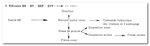

Ok merci, le modèle est un DS20 boite hydraulique de 1970 .
Quel élément amène la pression au frein avant alors ?

En effet, ca passe par la vanne de priorité sur ton modèle

Merci pour les schémas, donc ça peut provenir de la vanne de priorité alors ?

Oui tout à fait.
