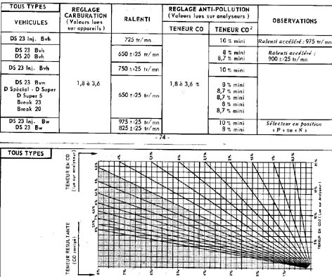

Pour une DS le taux corrigé de CO ne doit pas dépasser 4.5 %. Il faut utiliser l’abaque ci-dessous pour la déterminer.
Un mélange trop pauvre n’est effectivement pas conseillé. La norme anti-pollution à appliquer est celle de la date de sortie du véhicule. Si c’était la norme actuelle plus aucune voiture de plus de 4 ans ne pourrait rouler.
Dans ton cas Francis le CO est trop faible c’est ce qui fait augmenter la résultante. Attention à une prise d’air éventuelle sur la ligne d’échappement.

Joël les valeurs sont ci-dessous.
Bon réglage,
Gérard
Bon réglage,
Gérard
- DS_ralenti_co.jpg (61.31 Kio) Vu 4534 fois
