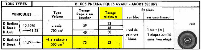

Des sphères embouties de 500 cm3 gonflé à 59b, sont considérées comme quasiment HS sur ce tableau de citroen (limite=52b).
C'est juste que certains fabricants ne savent pas ce qu'ils font, et ont pris les données de pression pour des boules de 700cm3
Ce n'est pas parce que ça ce vend que c'est bon et vérifié!

Le tableau met en avant des valeurs limites d'usure avec fuite de gaz.
Pour info, Citroën les fait aussi dans ces pressions 59/26.
