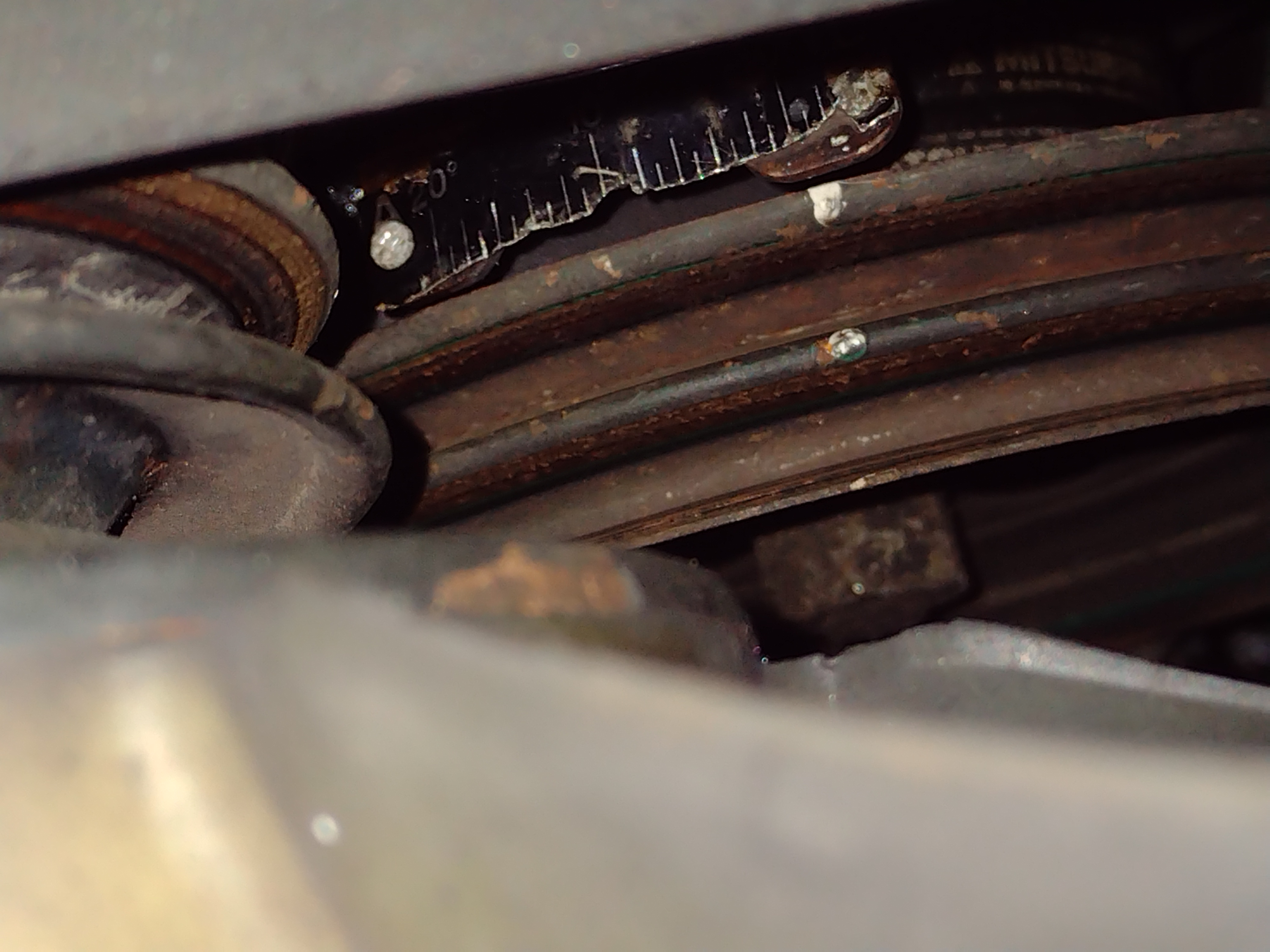

Puis j'ai trouvé le trou de pige, mis la pige et je suis en face de la marque sur la poulie (Zéro de la réglette en face de la marque sur la poulie), ce qui me parait normal, non, jusque là.

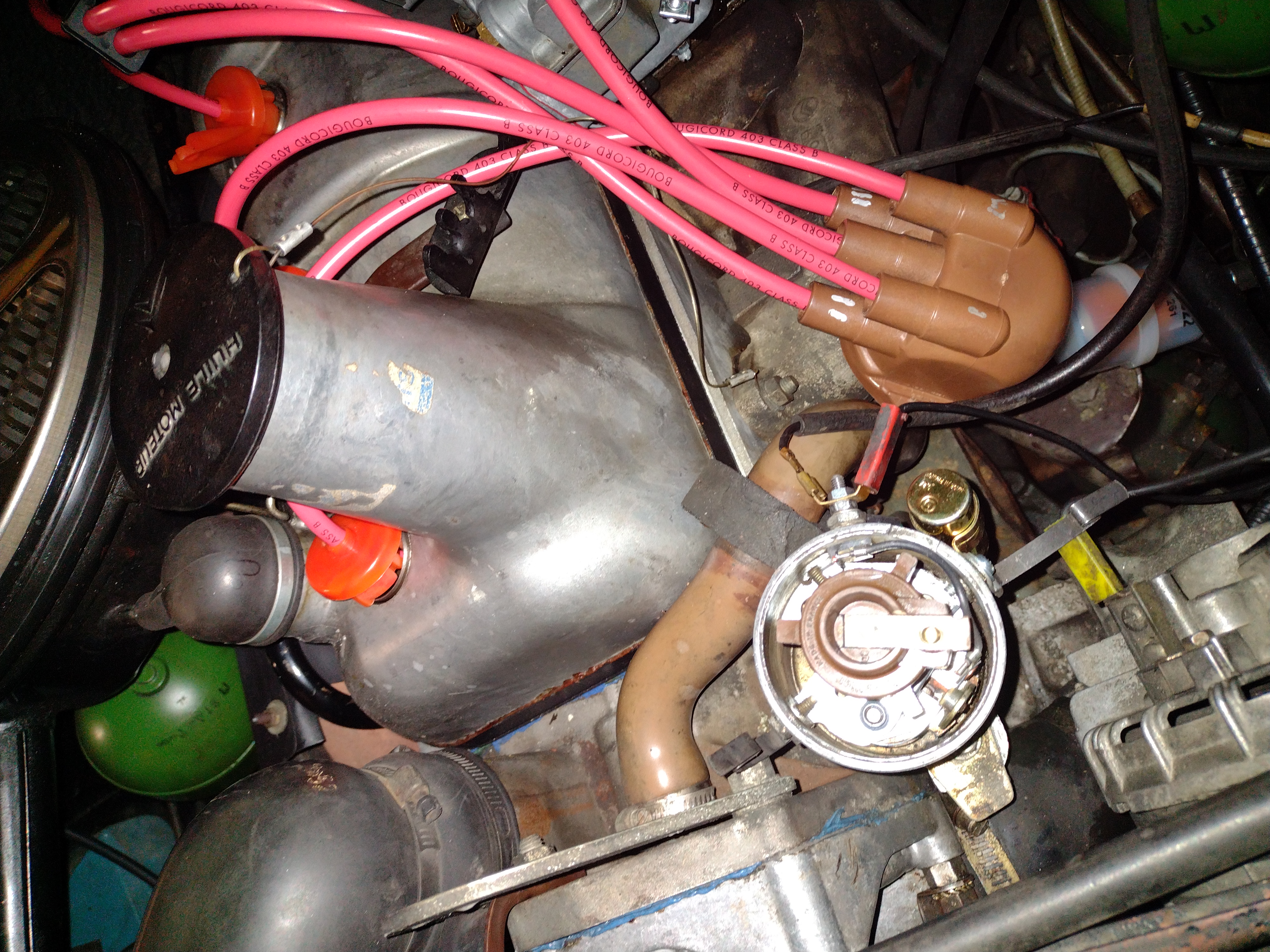

voila les photos de position du doigt d'allumeur , pige en place
- IMG_20240107_172303919.jpg (1.49 Mio) Vu 6081 fois
- IMG_20240107_172241862.jpg (2.26 Mio) Vu 6081 fois

Tout d'abord avant de tout démonter, il faut bien vérifier qu'au trou de pige tu es bien aux alentours du PMH du 1er cylindre.
Donc comme précédemment, tu piges, avec ton repère en face du zéro sur la poulie d'arbre à came.
tu déposes ton cache culbuteur, et tu vérifies que les culbuteurs du cylindre 4 sont "libres" donc en bascule. Cela certifiera que tu es bien au PMH fin de compression du cylindre 1.
Seulement à partir de là tu pourras songer à faire le calage initial de ton allumeur comme précisé dans la RTA.
Pour un DY3, l'allumeur est soit un ducellier 4291B ou un SEV A251.
L'écartement au rupteur est en principe de 0,4.
Il est moins bien facile de lire une tete d'allumeur de ce type, mais moi je lis un ordre d'allumage 1,2,4,3 sur ta photo,
Bien que j'ai un doute entre 1 et 2 ne voyant pas précisément où vont les fils sur les bougies, mais 4,3, c'est sur donc là déjà c'est pas bon.

Pour ta position de doigt d'allumeur au PMH 1 cyl fin de compression, ca me semble correct.

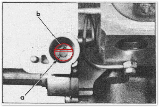

Après si tu veux t'en assurer, il suffit de déposer ton allumeur et voir la position de la commande au fond du puit.
Il doit etre orienté comme ceci:
