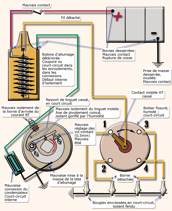

Allez, puisqu'on parle d'allumage, je ne résiste pas à re-publier ce petit schéma :
- circuit_ht.gif (64.19 Kio) Vu 3934 fois
