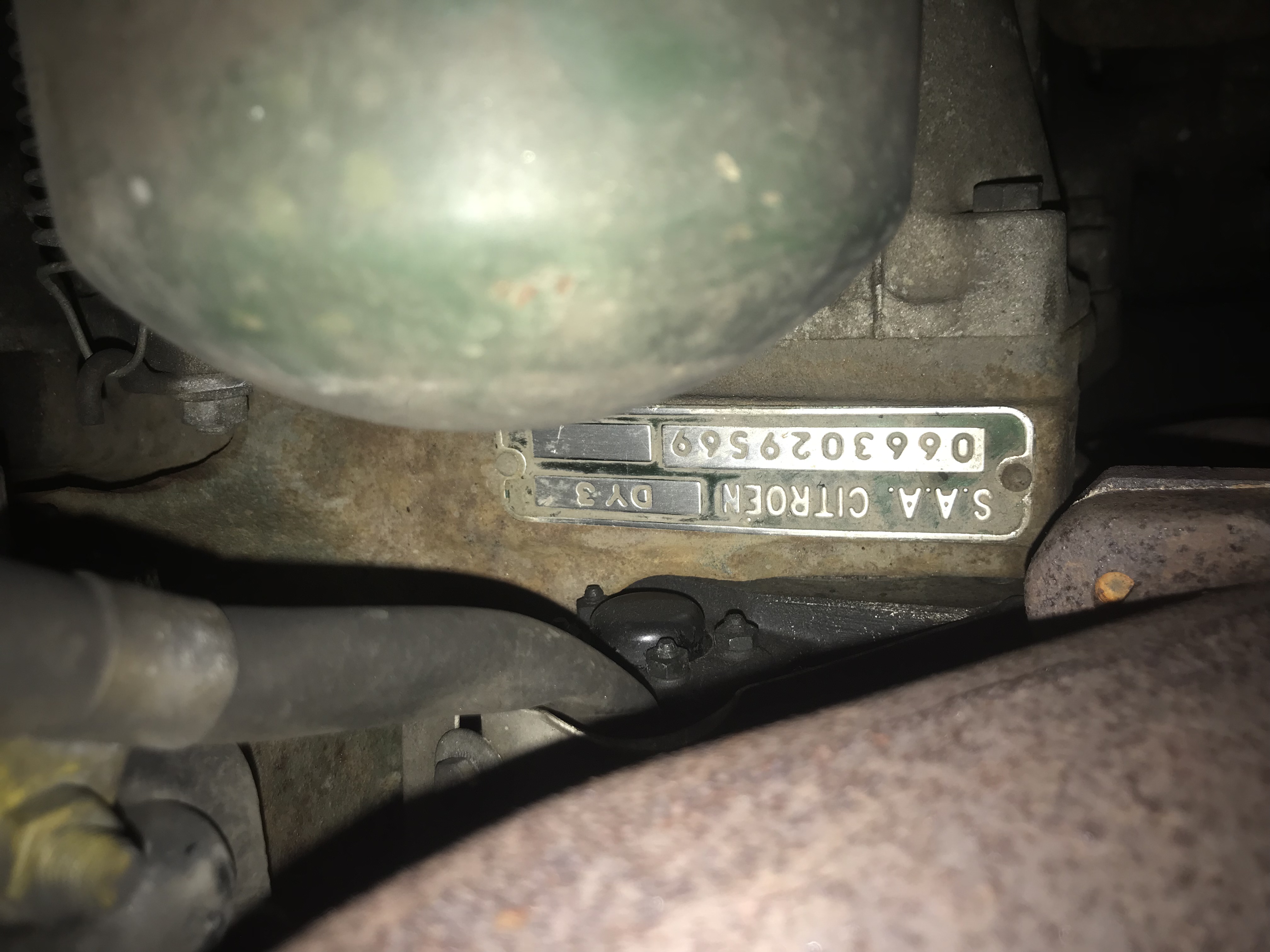

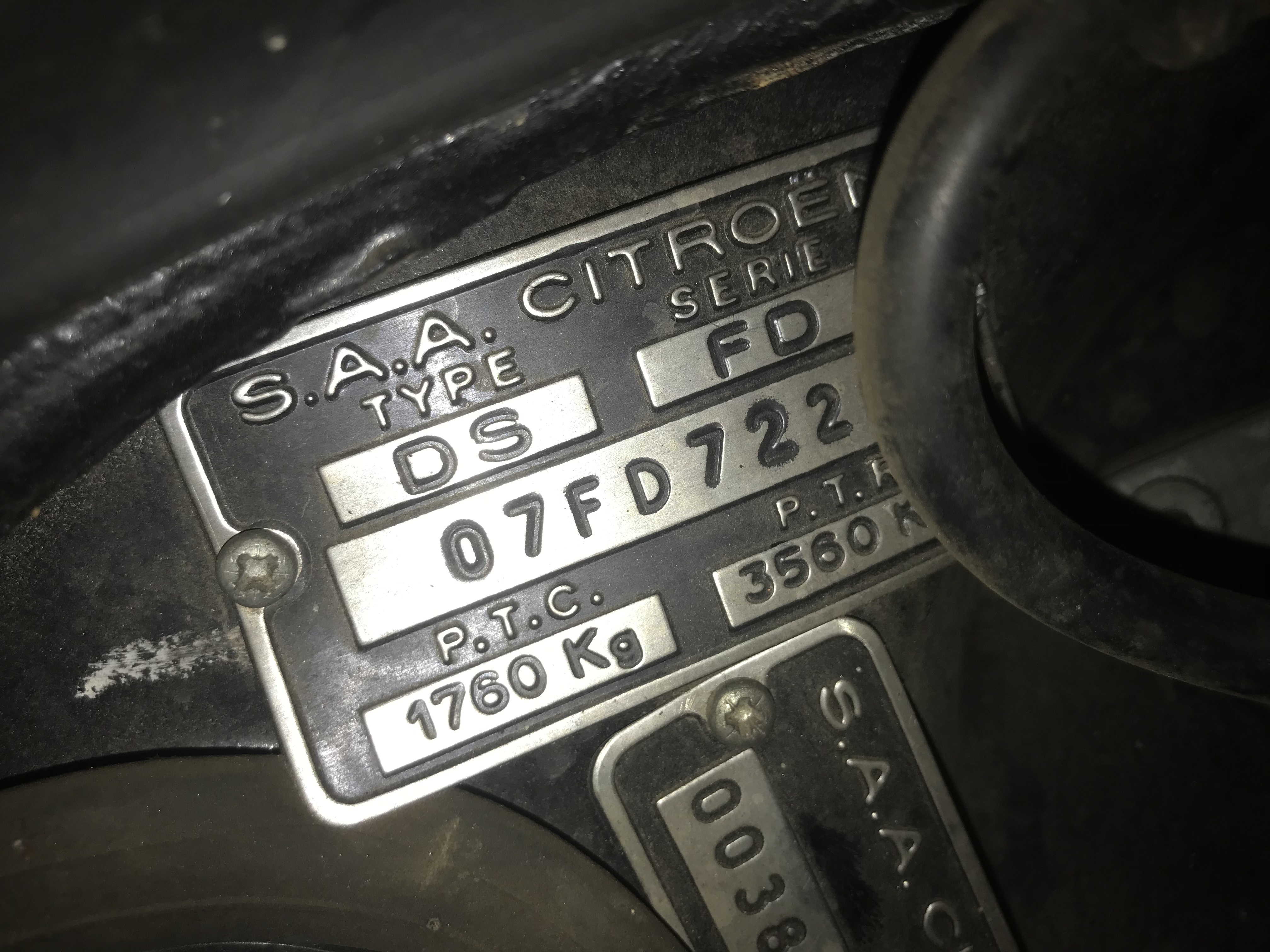

Après 14 mois et 5000kms ma Dsuper me donne entière satisfaction.
Cependant je dois changer la descente d’échappement(suite du collecteur)
Sur ma dsuper de septembre 73 mod 74 elle est double. Le fournisseur m’assure que sur ces modèles l’origine est montée en descente simple et donc moteur aurait été changé.
Qui pourrait me renseigner sur le montage origine?
Merci pour vos réponses

J'ai un DY3 sur DSuper de 72 avec deux collecteurs et les deux se rejoignent en bas au niveau du raccord vers le flexible.
Un vendeur, ça peut dire ce qu'il veut selon la disponibilité de ses pièces.
C'est pas la peine de poser deux fois la même question.
DSuper de 1972.

Salut,
La DSuper a été équipée d’abord du moteur DY2 puis ensuite du DY3.
Le collecteur du DY2 est simple, le DY3 est double.

Merci pour vos réponses.
Désolé pour le doublon, erreur commise.
Et quel bonheur de redécouvrir 50ans après ma famille la DSuper.
