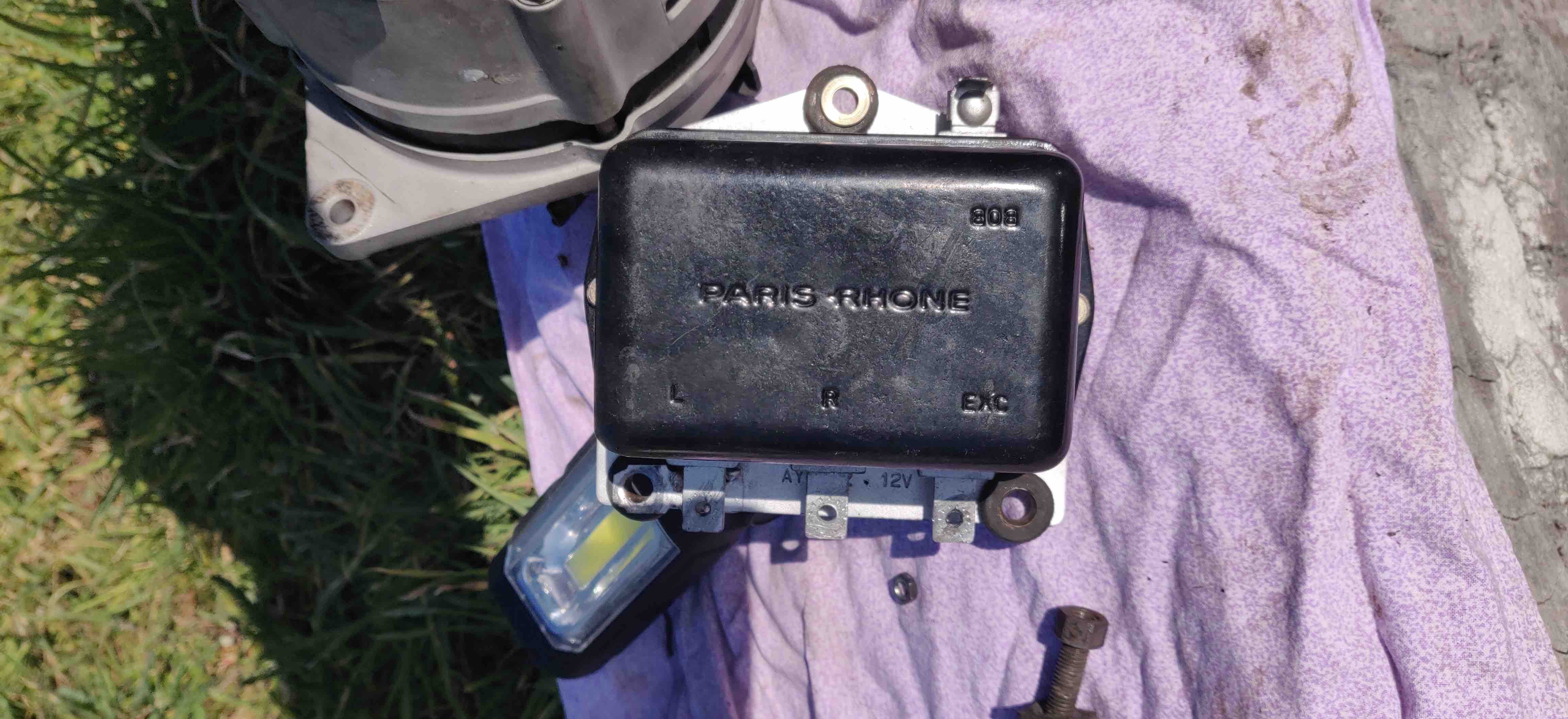

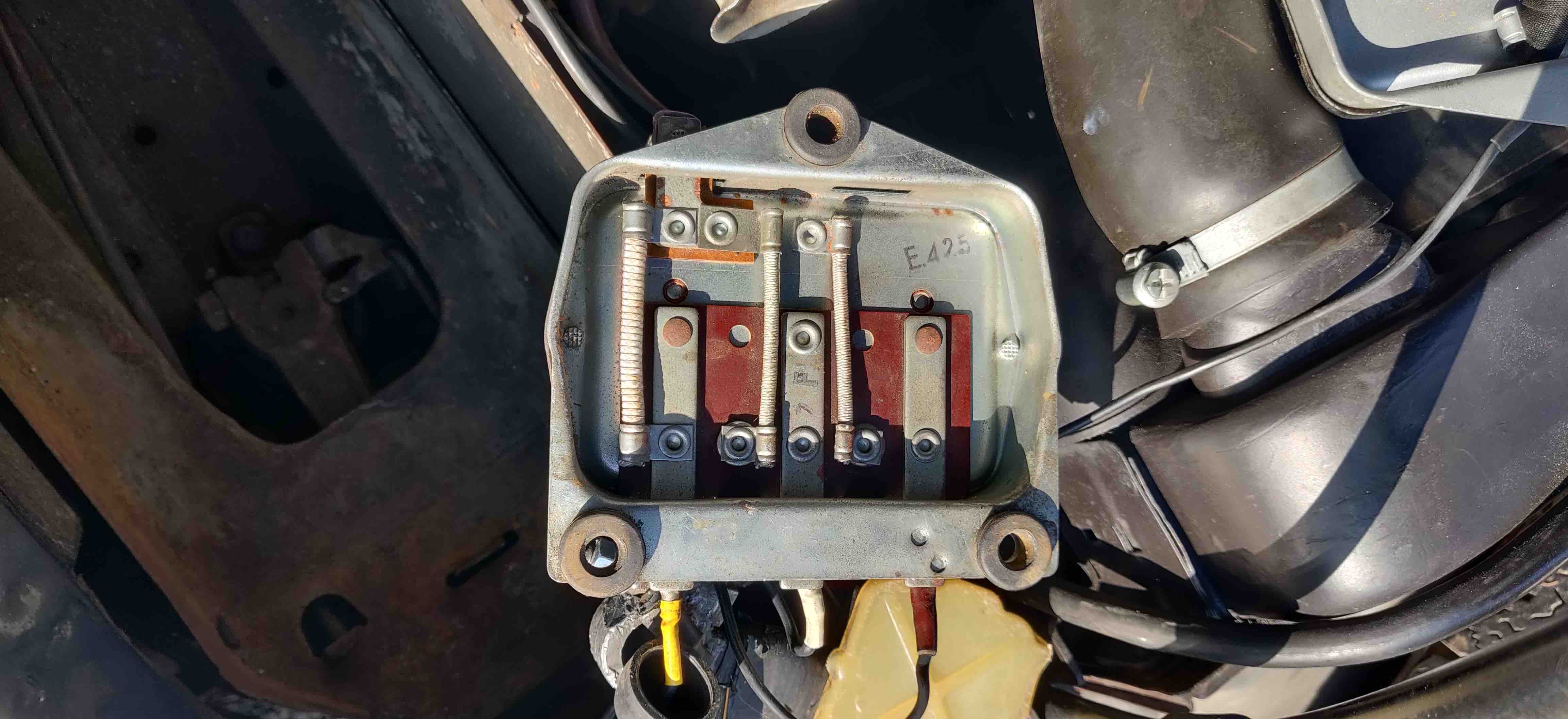

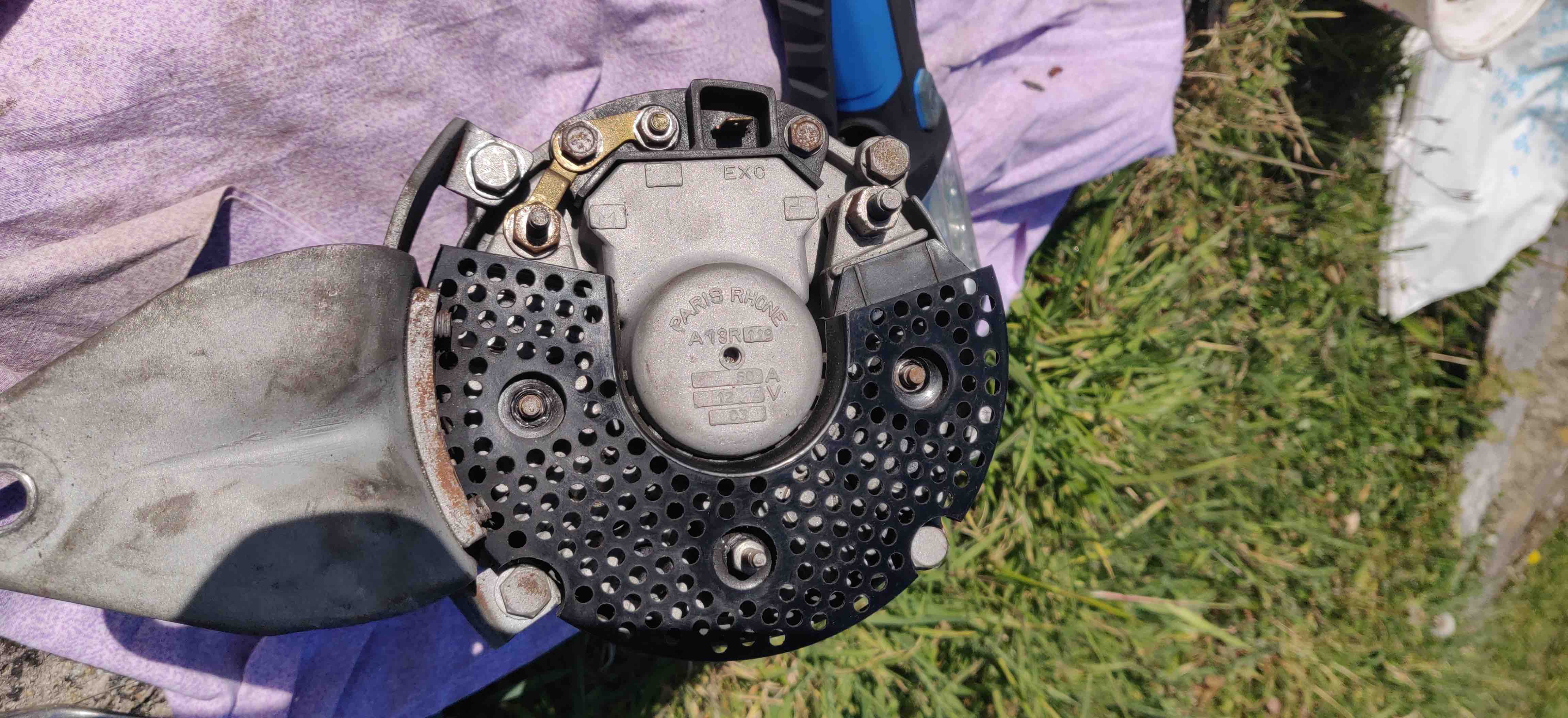

J'ai fait toutes les vérifications préconisées, rien n'a changé. Avec PB on a commencé par refaire les verifs, rien.
On a changé le régulateur par un Paris Rhône neuf ( un NOS neuf -réf AYD212 ) le même.....rien. ( cf photos )
On a changé l'alternateur par un neuf Paris Rhône..( réf A13R 119) le même en refaisant ttes les connexions dont les masses ....rien encore.
On a mis une batterie neuve pour tester et....rien.
au ralenti c'est toujours 14,5 v et à 1800 t c'est 15, 9 v...! Un vrai mystère. NB: le multimètre, contrôlé , est fiable !
Est ce que ça ne viendrait pas d'une défaillance du GELBON ( marguerite ) qui fonctionne bien pour le démarrage pourtant ?
Pour l'instant je vais rouler comme ça car elle tourne à merveille.....que faire d'autre?
Mettre un alternateur neuf avec régul intégré? Si oui, le prendre chez qui?
Bizarre non?

Pour répondre à tes interrogations:
Ton modèle d'alternateur et régulateurs sont bien appairés, c'est déjà ça.
Le problème ne vient pas de là.
Selon le modèle de régulateur, le réglage de la tension est possible, mais comme tu mesures la même tension sur 2 régulateurs, cela me parait peu probable que cela vienne de là.
Le seul souci d'une tension trop élevée et de faire chauffer la batterie inutilement.
De là à monter un alternateur avec régulateur intégré, je le déconseille pour une BVH, tu perdra la fonction anti démarrage moteur tournant et il y a une manip à faire pour l'extinction du voyant de charge il me semble.
Le relai Gelbon ne peut être en cause, il ne sert qu'à alimenter le démarreur. Sa masse passe justement par le régulateur de tension qui en interdit le fonctionnement moteur tournant (l'alternateur débite).
