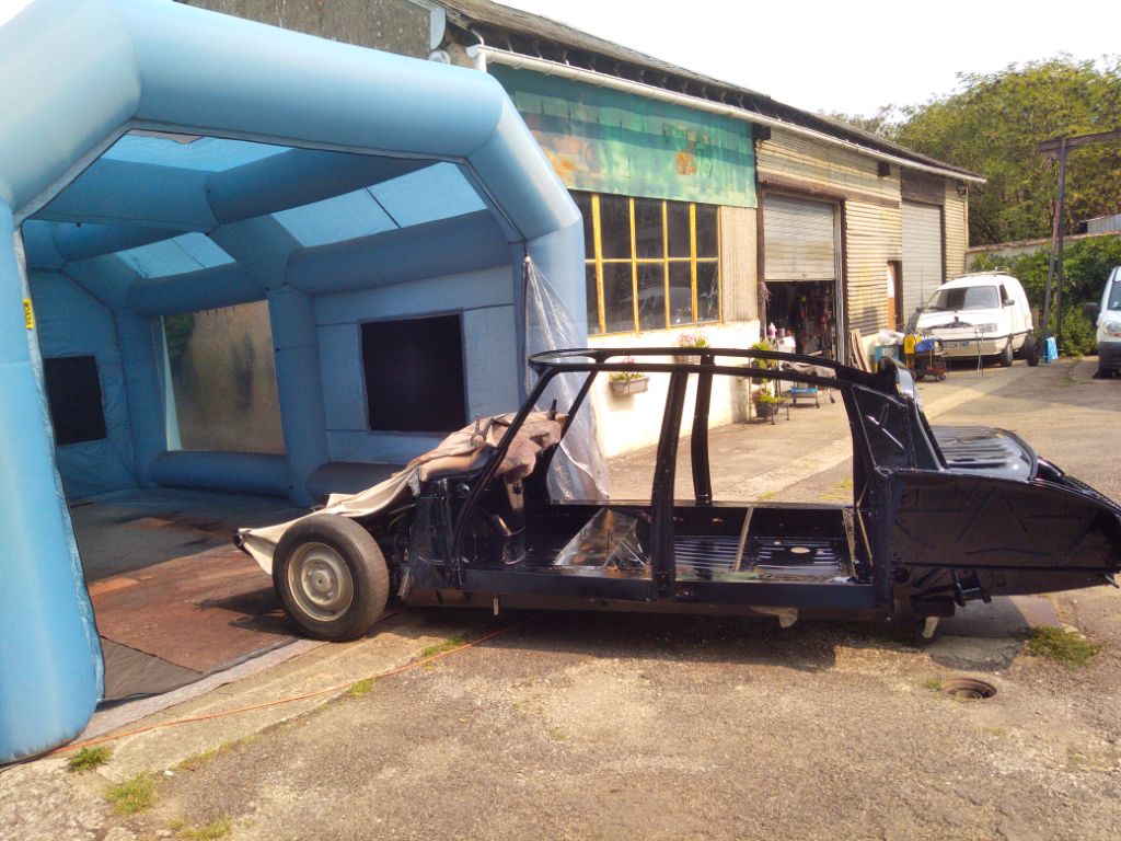

Congés de Pâques, bonne avancée.
Arche de lunette arrière et renfort de plage à remonter....et je range le semi😓

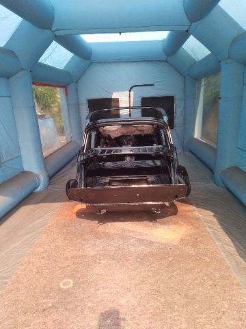

Préparation et montage blanc baie arrière...
Humm , ça fait plaisir

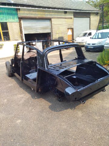

ça s'est fait😁

Beau travail, qu'as tu utilisé comme primaire?.
Cela ressemble à du rustol Cip .

Autre question : je vois que tu utilises une cabine gonflable c'est de la loc ou un achat ?.

Oui presque , c'est la version rls.owatrol.
Chargé au plomb, je ne pense pas que ça soit encore distribué, ancien stock.
Et cabine d'occasion....achat sur lbc ..
Je guettais depuis longtemps.
Modèle vevor 8m.

Travaux d'été...
Masticage au sika des jointures de panneaux et autres points sensibles , 4 cartouches qd même.
Et application époxy noir satin , 2 Kgs
Bien content d'avoir déposer les joints de portes... résultat incomparable.
C'eût été pénible à contourner en masquant ...

J'ai passé qq jours entre mastic à retirer ...
car dessous c'est pas forcément clean...
Car il y a masticage d'origine à l'extérieur uniquement, entre montants et feuillures...
qui sont en fait des profils en oméga ourelets , rapportés à cheval sur les tôles pointées des profils d'encadrement de portes ...
Et mise en forme des feuillures par passage et façonnage avec outil calibre maison....
Pour le remontage, j'ai une graisse blanche dont je dois vérifier la compatibilité, sinon ça sera talc...
Le pincage sera fait avec un mattoir bois et marteau léger....
Petit boulot d'automne....
