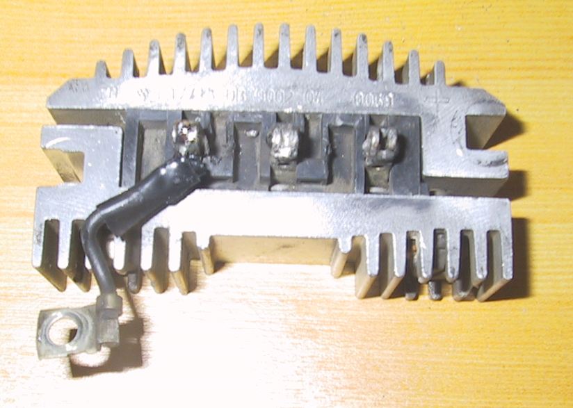

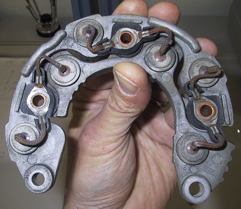

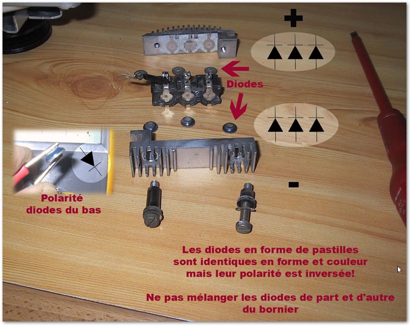

oui dans l'alternateur, faute de langage de ma part, c'est le redresseur de l'alternateur qui comporte donc 6 diodes.
Paris Rhône:
Ducellier:
en "détail" le redresseur Ducellier:
Paris Rhône:
