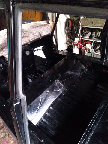

Bon j'ai entamé le remontage des joints...
Pinceau à talc dans les feuillures porte joint,
et joints talqués dans une grande poche plastique....
Faut prendre son temps, un joint par jour suffit !
Ça a vite tendance à agacer qd même....
Je suis coincé, temporairement j'espère,
par le joint cache misère blanc ,
pincé à l'intérieur....
ici il est devenu beige jaunasse....
Je vais tenter le chlore pour le récupérer
faute d'avoir trouvé en neuf...
