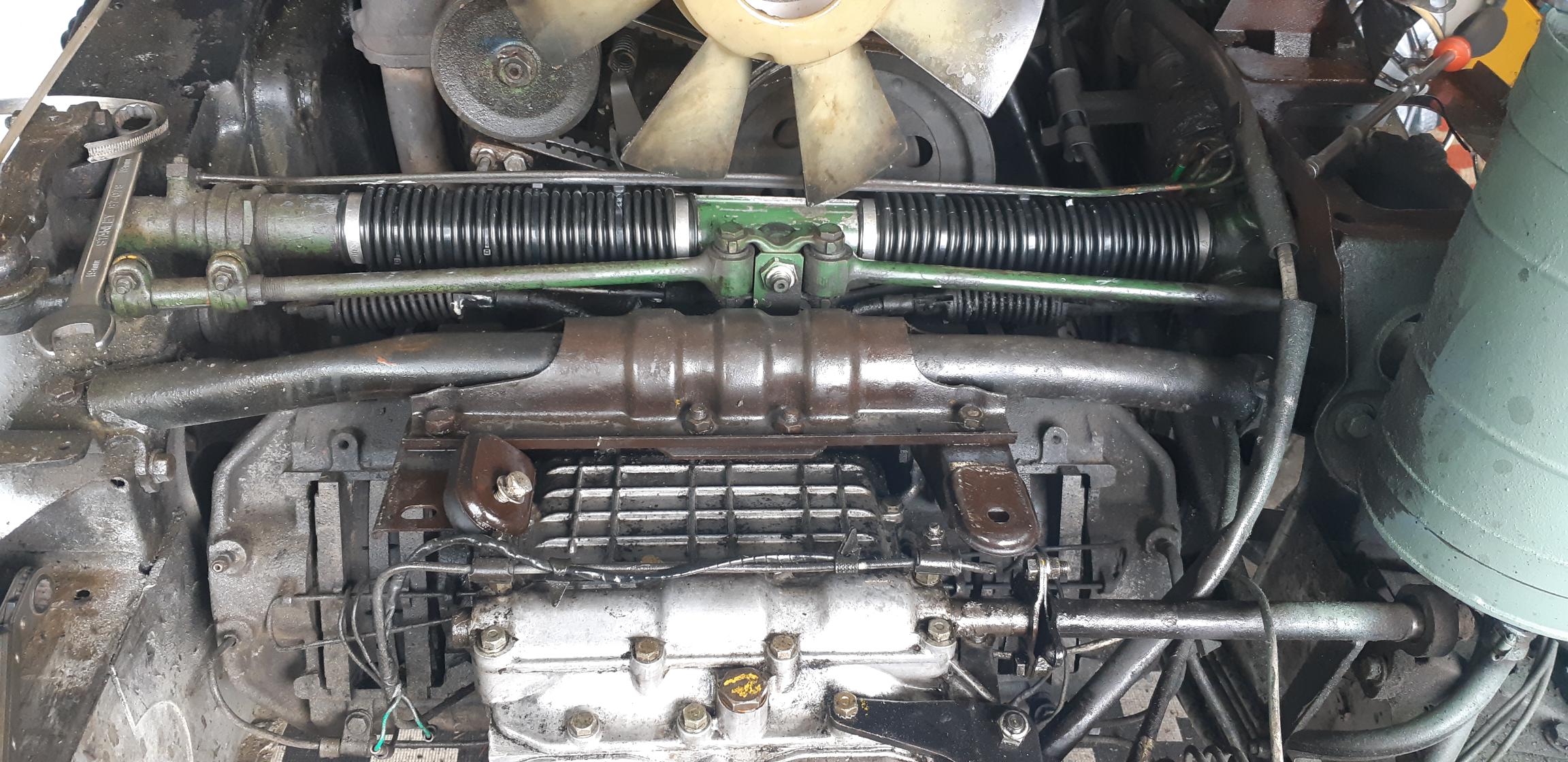

Je l'ai fais à ma manière, vu la "galère" que cela représentait de déposer la direction assistée.
J'ai découpé dans la longueur les nouveaux soufflets, j'ai graissé abondamment à l'intérieur des soufflets avant de les reposer en mettant des colliers Serflex aux extrémités et des Rilsan pour fermer l'ouverture pratiquée.
La découpe est en partie inférieure.
Façon peu orthodoxe je l'avoue, mais avec l'avantage d'aller regarder une fois l'an l'intérieur de la direction sans la démonter, juste en coupant les Rilsan
Sur la photo on voit les Rilsan environ toute les cinq "cannelure" du soufflet.

Merci de ta réponse. Super travail propre et surtout ça passera au CT. Les miens sont déchirés, je vais tenter la même chose, ça fait moins de boulot et surtout l'essentiel est que la saleté ne s'infiltre pas dedans.
Nickel! Encore merci!

Ah bein en effet, c'est facile comme ça.
Bon, c'est completement inutile si c'est pour remettre des soufflets qui ne seront de toute façon pas étanches. Les rilsans vont se coincer et continuer de découpet les soufflets.
Le radiateur démonté, tu avais fait le plus chiant et liberé l'acces pour une dépose aisée de la crémaillère. Tu pouvais facilement remettre tes soufflets de façon étanche.

Les Rilsan ne sont pas totalement serrés ce qui laisse les soufflets coulisser librement, j'ai fais un essais volant à gauche à fond et ensuite à droite, les soufflets suivent le mouvement.
Je redémonterai l'année prochaine, pour voir l'état, de toute façon cela ne peut pas être "pire" que les soufflets déchirés existant, de plus je ne sais pas depuis quand ils étaient déchirés je ne possède la voiture que depuis 2 ans.
