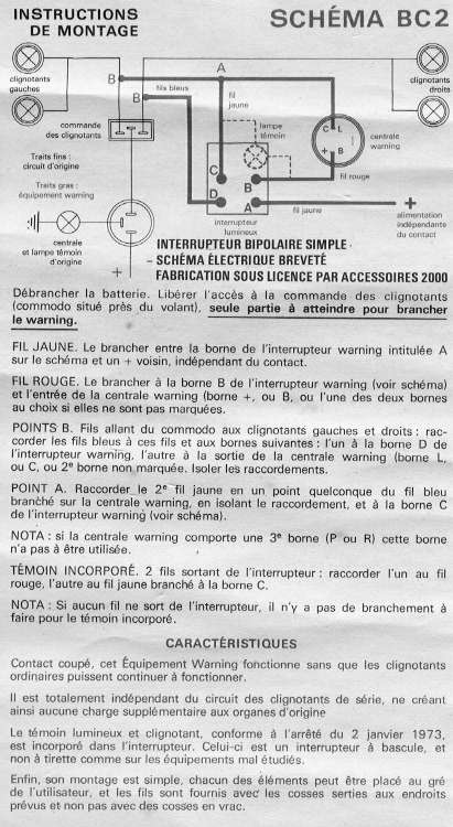

Salut,
j'ai trouvé chez Retro-stock un kit de warning dont voici le schéma.
Eric
Eric
- warning.JPG (62.42 Kio) Vu 3473 fois
