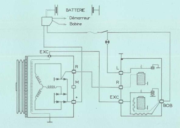

Message par Luc Blondeau »
Quelqu'un sait il ce que les lettres sur le regulateur de tension veulent dire?
BOB: probablement Bobine
EXC:
R:
L:

Bonjour Luc,
Un schéma sera probablement plus clair.
L, lampe-témoin de charge.
R, Relais de la lampe-témoin de charge.
EXC, Excitation de l’alternateur.
BOB, Bobinage du régulateur.
