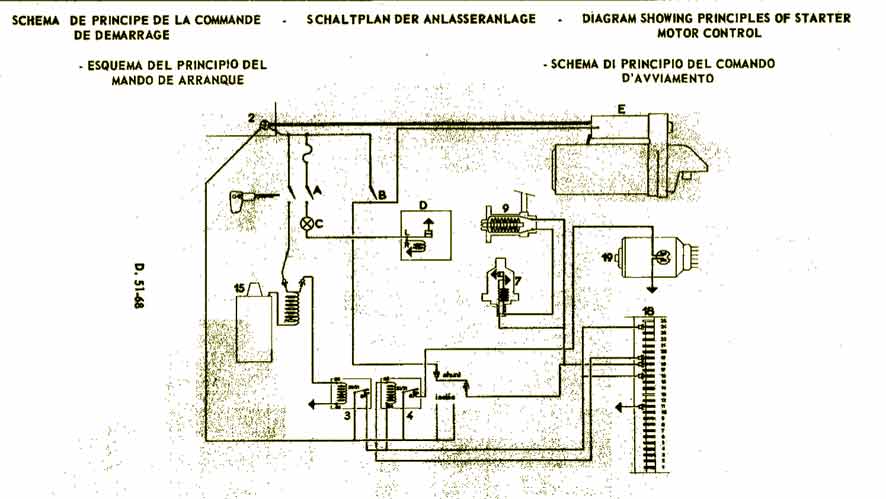

Bonjour Mathieu,
Le schéma de principe du circuit de démarrage d’uns DS 23 Ie BVM est celui ci-dessous. Regarde les différences que tu as avec ta voiture.
- Circuit-Demarrage.jpg (38.93 Kio) Vu 2181 fois

mon shunt se trouve a coté de la batterie, a coté des 2 autres relais.
Mais j'obtiens un fonctionnement correct (pompe qui tourne 2-3 sec avec + contact avec clac du relais) seulement si le shunt est deconnecté...
Sinon elle tourne en continu sans clac de relais.
Je vais verifier toutes les cosses qui arrivent sur ces deux relais, je vous tiens au courant.
Le départ n'est pas particulièrement difficile, au bout du 3 eme coup de demarreur elle part bien, mais jamais du 1er coup (le temps de "remplir" les 4 injecteurs)
Merci beaucoup pour le schéma, il est plus clair que celui de la RTA, l'injecteur de depart a froid et le thermocontact fonctionnent independamment du relais de pompe.
