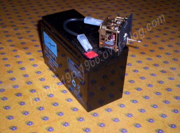

Sylvain du forum "passion-citroën" avait indiqué ce pdf:
http://lesautosdandre2.free.fr/pdf/revi ... tre_ds.pdf
La montre d'occasion que j'avais acheté au Jubilé (celle de mon id avait été volée il y'a quelques années...) est revenue à la vie après les opérations (très simples!) décrites dans ce Pdf.
Normalement, tu n'as point besoin de démonter le tableau de bord, en t'aidant d'une satule plate pour faire levier, elle devrait venir toute seule...
