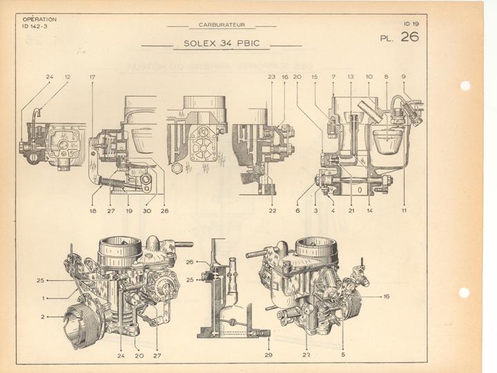

Bonjour,je suis a la recherche d'un èclatè (croquis )de carburateur Solex pour ID de 1960.Merci

Je t'ai envoyé une doc sur les carbus Solex à ton adresse perso.

Merçi philou,je vais faire avec,je cherche a voir l' emplacement de chaque joints.

J'ai démonté récemmement pour le nettoyer mon carbu d'ID 60, type SOLEX 34 PBIC. Des joints, il n'y en a pas tant que cela !
Je cite de mémoire :
- joint papier du couvercle sur le corps,
- joint papier sous le carburateur,
_ joint sous l'injecteur de la pompe de reprise,
- joint entre la pompe de reprise en le corps du carbu (caoutchouc toilé),
c'est tout ce dont je me rappelle.
Sur la planche jointe on ne distingue pas les joints. Fait attention à la membranne de pompe de reprise, elle a tendance a être bouffée par l'essence de maintenant, en plus de l'âge du cahoutchouc, si ça fuit c'est bon pour que ta belle parte en fumée.
Si tu as d'autres questions, reprend contact.

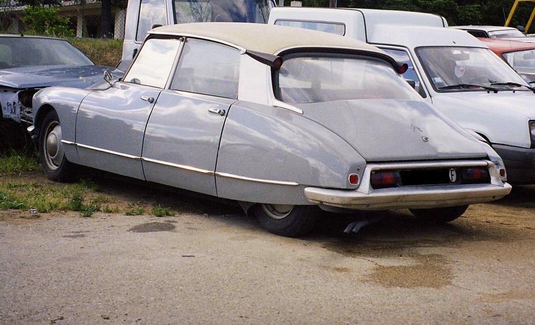

Au fait, elle est comment ton ID, la mienne est gris Palombe intérieur Hélanca bleu, modèle confort, voir photo.
