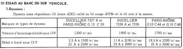

Bonjour!
M'etant procuré une pince amperemetrique et ayant des doutes sur ma dynamo (12 volts id19) Quelqu'un a-t'il la valeur de sortie de cette dynamo/regime moteur??
Re: Intensite en sortie de dynamo
Message par WAGNEUR ERIC »
Voila la technique "usine" pour tester la dynamo sur voiture.
Extrait de la fiche OP D 530.0.
sichi julien
Message par sichi julien »
Bonjour!
Merçi beaucoup Eric.
Je vais pouvoir tester ça cet après-midi!
sichi julien
Bonjour!
Bon, voilà, c'est fait et ma dynamo marche à merveille, alors peut etre que ma batterie n'est plus tout à fait au top!
