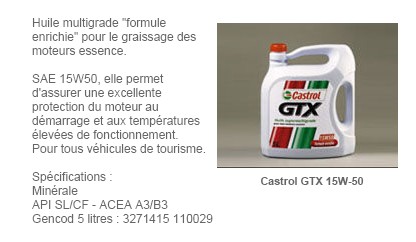

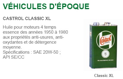

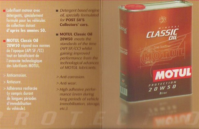

Tu ne vas pas te plaindre qu'elle n’est pas assez cher !!!
Le feutre sous le doigt d'allumeur doit être lubrifié avec de l'huile fine.
La minérale c'est ce qu'il faut pour nos anciennes.
Il y a même des "minéraliers" qui ce sont penché sur nos anciennes alors il existe des huiles chez Motul Classic ou Castrol XL.
Il y a une partie de sujet qui traite des huiles.
- castrol2.jpg (25.1 Kio) Vu 3840 fois
- castrol.jpg (27.12 Kio) Vu 3840 fois

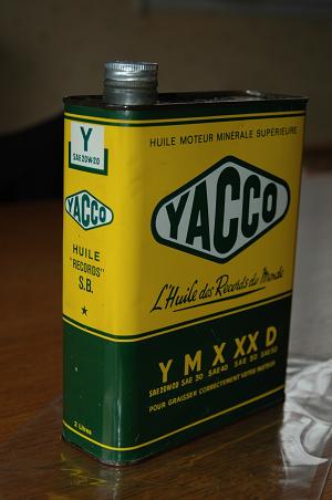

En parlant d'huile, je viens de dénicher ça dans une vieille grange.Elle etait au milieu d'une quarantaine de petites copines toutes en tres bon etat, et ce qui est plus rare, l'interieur n'est pas rouillé.Donc utilisable pour mettre à l'emplacement prevu sous le capot!sichi julien a écrit :Merçi de me repondre!
Bon je vais donc le laisser comme ça et voir si il y a retour d'huile rapidement ou pas.Je viens juste de faire la vidange avec de la 15w40.Donc je verrai la prochaine fois avec de la 20w50 si j'en trouve.
Mais j'hesite un peu parce que la 20w50 que j'ai denichée jusqu'a present est la moins chere qui existe (minerale)alors?
- bidon.JPG (56.08 Kio) Vu 3840 fois
