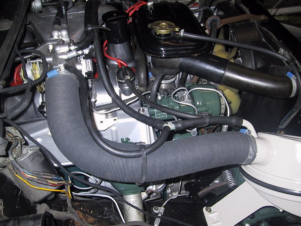

quelqu'un peut-il me dire où je pourrai trouver ce flexible entre le filtre à air et le moteur ?
Je pensais que ce genre de flexible était courrant sur les voitures 'modernes' mais Citroën me dit qu'ils n'ont rien de similaire ... dois-je passer par un vendeur spécialisé ?

C'est donc pour une IE!
Sur ma 23 j'ai commandé chez Sassen, mais j'ai trouvé cela cher pour ce que c'est. Cela n'a rien à voir avec l'origine. Je pense que dans un bon magain de brico on doit pouvoir trouver quelquechose de similaire.

Avec un couvercle noir...Attention il y des courts et des longs.
Retrostock en a de très beau.

Une autre petite question, pourquoi le couvercle noir ? Doit il être blanc ?

Sur les ie le filtre étant Miom (la marque) il est sencé être gris rosé (AC136).
Les "lautrettes" version carbu après 72 sont noir, avant sur version carbuil y a les 2 marques donc soit gris rosé soit noir.
La référence usine pour le tube de filtre à boitier pour "normale" c'est à dire le court DX171.241A, pour le long "clim" DX171.206A, le diamètre est de 66mm la longueur 550 ou 730.

Le flexible conforme à l'origine est dispo chez Blondeau, question tarif c'est comme d'habitude donc très cher entre 50€ et 60€ de mémoire,
moi j'ai réparé l'ancien avec de la gaine thermo.
Au fait le modèle de Blondeau est un peu juste il faut le monter à la graisse.
