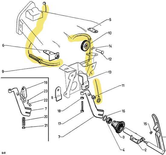

bonjour, j'ai un petit souci pour démonter le cable d'accelérateur de ma DS 21 ie boite hydro du 12/1970. Quand je suis sous le moteur, j'ai réussi à enlever le cable mais la gaine reste coincée car l'embout metallique est bloqué. comment le débloquer afin de sortir l'ensemble et de remettre le nouveau. Merci pour votre aide.

Est ce que cela peut t'aider?
