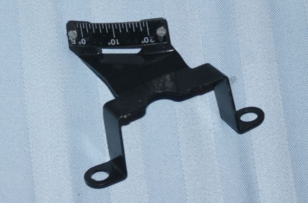

Alors voilà, j'ai mon pistolet strobo dans une main et ma réglette dans l'autre...
L'emplacement de la réglette est sûrement très très évident mais peut-être qu'entre la grippe et le champagne je ne sais pas oú la mettre si ce n'est dans la boîte à gant.
D'après la forme on a 2 trous de fixation et une encoche au milieu pour laisser passer une tête de vis ou similaire. D'après la fiche pdf de cet excellent site elle est à peu près sous l'alternateur.
Avant de repasser mon après midi à récupérer la pièce qui était tombée jusque sous la poulie moteur ça me ferait bien plaisir de savoir comment vous avez fait et si elle peut rester sur place pour toujours ou s'il est préferrable de la redémonter ensuite.
Merci d'avance.

- echelle allumage pt.jpg (94.1 Kio) Vu 9306 fois
Re: Régler l'allumage
Elle est en bas de la pompe à eau à cheval sur la durite inférieure, les goujons sont plus longs et on peut y mettre ta réglette.
Cette réglette ne se monte que sur les moteurs 5 paliers.
Bien souvent lorsqu'elle est manquante c'est que les goujons longs sont soient absents soit au mauvais endroit.
L'encoche sert pour le tube de retour de fuite de la pompe à eau.
Si elle tient bien on la laisse en place.

Salut Eric, bien content de te lire.
Merci, c'est bien ce que je craignais, les goujons sont courts, bon j'irai voir ça dans la soirée et je te tiens au courant.

Bon: en effet le goujon côté alternateur est trop court, par contre l'autre permet une fixation provisoire mais maintenant que je suis sûr de l'emplacement (merci Éric)j'attendrai la pièce pour faire un bon montage.
