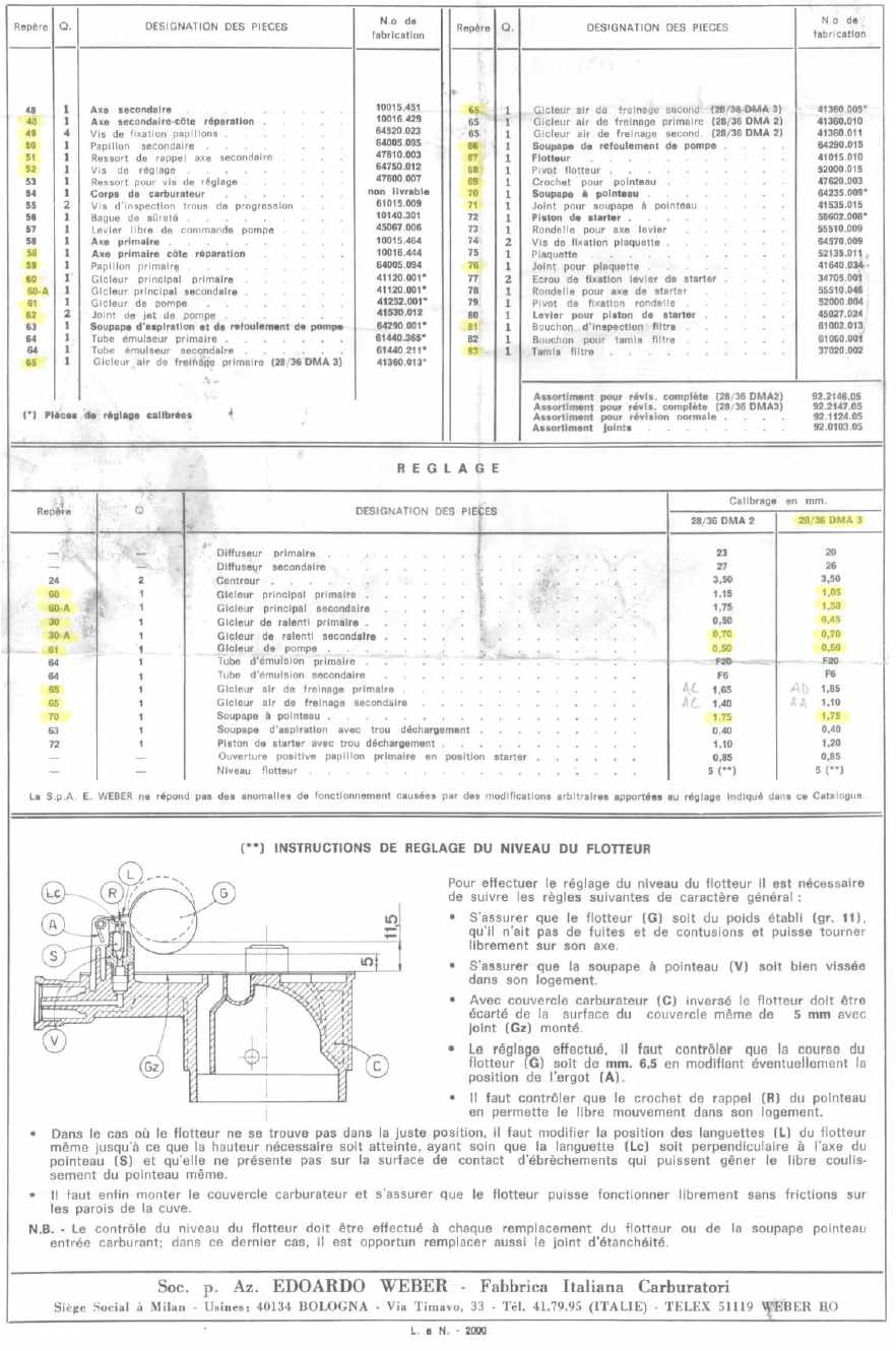

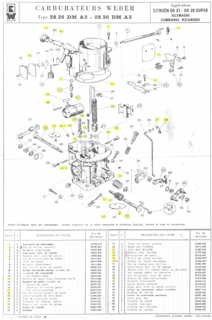

C'est ce qu'il te faut:
- Weber 2836 DM A2A3 a(2).jpg (126.91 Kio) Vu 7266 fois
- Weber 2836 DM A2A3 a(1).jpg (115.61 Kio) Vu 7266 fois
Re: gicleurs carbu
