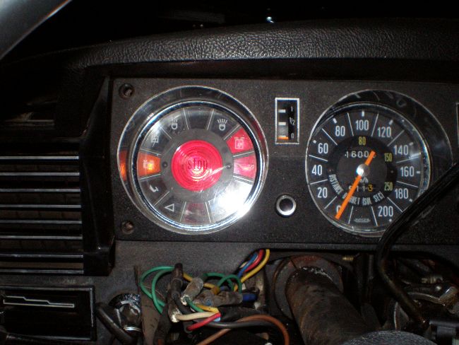

Levier de démarreur DS20 BVH
Fronteri frédéric
Re: Levier de démarreur DS20 BVH
Mise du contact...
- PB230171.JPG (57.42 Kio) Vu 5323 fois

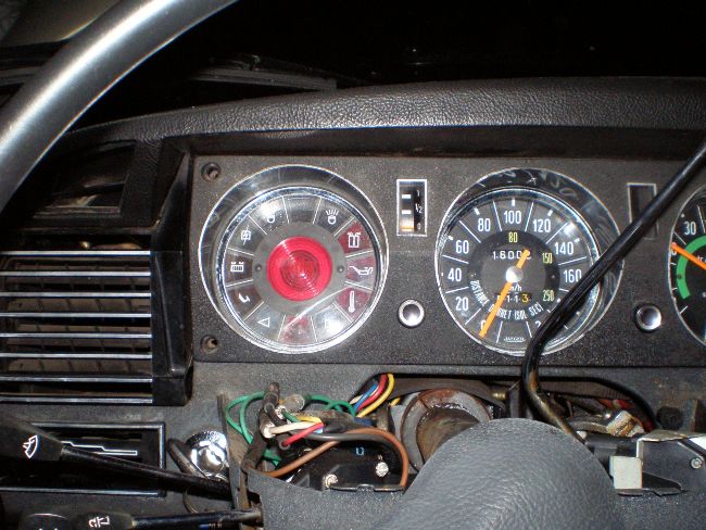

Moteur lancé et extinction des voyants!Voilà les quelques photos promises!! Elles ne sont pas vraiment de bonne qualité, mais les conditions de réalisation ne sont pas réunies! J'attends vos commentaires et merci encore de votre aide.
Sur le Gelbon tu as la masse via contacteur de levier (fils rouge), l'autre petit connecteur c'est un + vers contact,TdB fusibles.
Le fils rouge se met à la masse et le relais se colle actionnant le démarreur.
Eric Compernolle (45)
Le retour à la masse se fait grace au régulateur.
Comme ton voyant de charge s'allume c'est qu'a priori la masse au niveau de l'alternateur est présente.
As tu fait les essais proposé par Eric?
Il n'y a que çà qui pourrait nous éclairer sur ta panne.
Effectivement, il n'y a que les essaies proposés par Eric qui nous indiquerai sur l'origine de la panne. Ma Dsuper monopilise beaucoup mon emploi de temps car je suis tous les jours à la carrosserie après mon travail et ce depuis le mois de juillet. Donc ce week end je vais essayer de prendre une journée pour effectuer ces tests en ésperant trouver la cause. Je vous tiens informé et vous remercie encore de votre aide!
