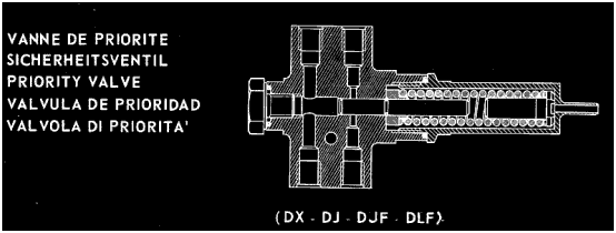

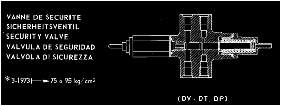

Pas du tout Joel,
Si tu observes le coté "retour de fuites" de ces 2 pièces tu remarqueras que la longueur est différente. Celà vient d'une différence de tarage du ressort de rappel du tiroir :
- Vanne de priorité : 110 à 130 kg/cm²
- Vanne de sécurité : 70 à 90 kg/cm², limites augmentées de 5 kg/cm² en mars 73.
Sinon ces pièces sont en effet symétriques par rapport à l'axe longitudinal.
