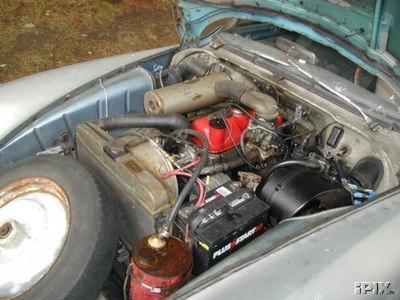

Je ne pense pas que ton bidon de remplacement soit celui d'une DS (voir photos jointes, la DS a toujour un tube sur la partie haute du bidon, c'est le tube d'aspiration de la pompe)
En ce qui concerne le nombre de tuyaux en partie basse, il différe en fonction du modéle : Boite semi auto ou pas...
Toutefois je crois qu'il n'existe que deux modéles de bidon LHM (à vérifier).
De toute façon, il est facile d'en trouver un d'ocase, depuis un moment, il se vend même des modéles neufs en galva brut, à finir soit même : peinture + autocollant.

- Moteur ID 20 1970.jpg (39.79 Kio) Vu 4233 fois
- Moteur ID 19 1960.jpg (27.07 Kio) Vu 4233 fois
