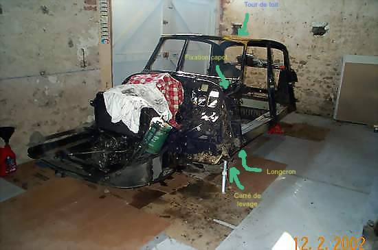

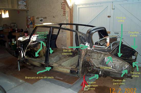

Voila en image les points les plus importants à vérifier sur un chassis de DS.
L'arme idéale pour "sentir" les points douteux, c'est un tournevis ou un poinçon préalablement trempé, le vendeur n'est pas toujours ravi , mais la rouille peut trés bien étre caché derriére un beau blackson et quasi indétectable.
N'ésite pas non plus à soulever les moquettes, en particulier dans le coffre et au niveau du plancher à l'avant.
Un bon moyen pour commencer l'investigation : retourne le joint de pare brise en partie haute (surtout au niveau de la vis de fixation de l'enjoliveur central) si un tas de miettes de rouille dégringuole c'est un signe que le reste risque d'étre à l'avenant.

- point à vérifier chassis 2.JPG (27.03 Kio) Vu 3991 fois
- Point à vérifier chassis 1.JPG (33.57 Kio) Vu 3991 fois
