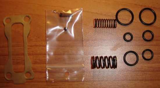

Ca tombe bien, le mien est également incontinent, j'ai acheté le kit chez CITArt (Peyral), et je vais me lancer dans le démontage du mien. Voici une photo du kit.
- DSC01163.JPG (36.81 Kio) Vu 9840 fois
Re: Remise en etat d'un correcteur de reembrayage
Oui ce kit je l'ai vu... La bille pour moi n'est d'aucune utilitée (Injection electronique). As tu des infos avec ce kit? colle a utiliser, doit tu enduires le joint de quelquechose?

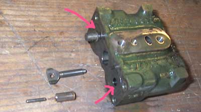

Sylvain, peux tu me dire en quel matière est le joint entre les deux parties?
Quelqu'un sait il comment on démonte les 2 "cylindres"? Car je pense que les deux grands joints toriques se mettent là...
- correcteur.jpg (11.27 Kio) Vu 9840 fois
Au hazard nitrile 70 shore pour du LHM....
