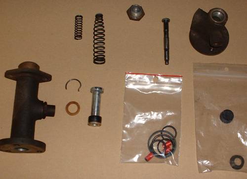

Quoi qu'il en soit, je ne vois pas comment solutionner le pb du maitre cylindre. Je te conseille plutot de passer au silicone.
Photo : remise en état du maitre cylindre de l'ID 1959 d'un adhérent d'IDéale DS Atlantique Pays de Loire, avril 2003
- MCylID.jpg (17.29 Kio) Vu 2733 fois
