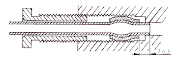

Un raccord vissé c'est ça : voir photo, le joint est à l'intérieur.
En ce qui concerne le doigt évoqué par Stéphane je pense qu'il sagit bien du tient (tu as le droit de choisir lequel), ça veut dire qu'il ne faut vraiement pas serrer fort(avec un doigt et non pas à deux mains avec une rallonge par exemple...)
plus. Julien
plus. Julien
- Hydrau - Principe raccord vissé.gif (7.47 Kio) Vu 6423 fois

Bon, sérieux ! Où puis-je trouver ce fameux joint (merci Julien pour le dessin, je n'avais aucune idée de la manière dont il était monté)? Je prends un morceau de chambre à air que je découpe ou bien je téléphone aux vendeurs de joints au goût Citron ?

Ls joints hydro sont dispo dans toutes les concessions citro pour environ 1,5€.
Prend un vieux avec toi si tu est pas sûr de la taille. Autant que je sache il ya 2 tailles sur les DS : le gros entre la pompe HP et le conjoncteur, et les petits pour tous le reste (6.35mm et 4mm ? les spécialistes trancherons).
La dernière fois que j'étais chez citro ils avaient 3 tailles, qu'ils avaient même mélangés dans leurs casiers. Méfiance donc.
Une légère fuite peut aussi provenir du bout du tube qui est marqué par un serrage trop violent ou de travers.
Joël
